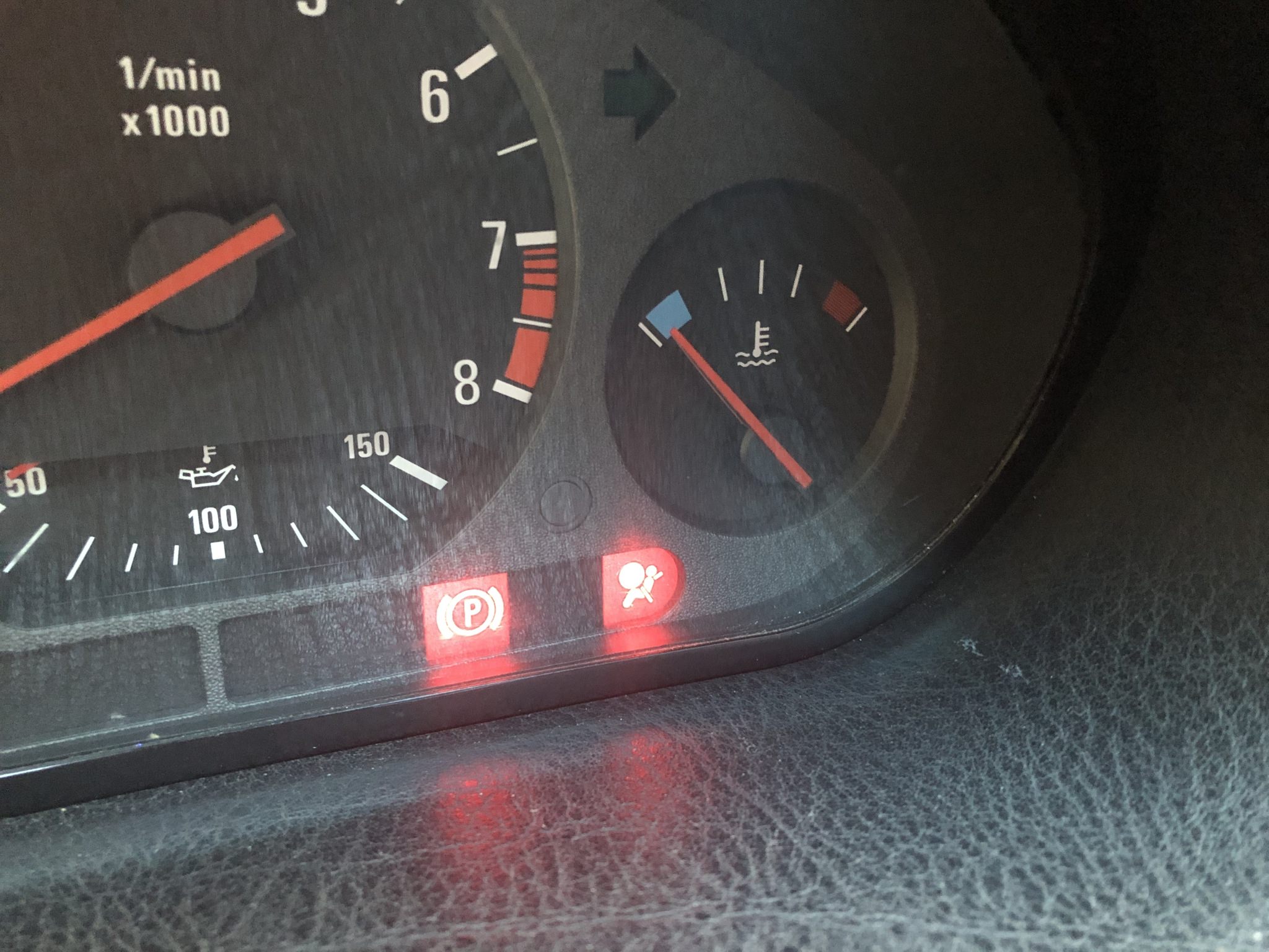

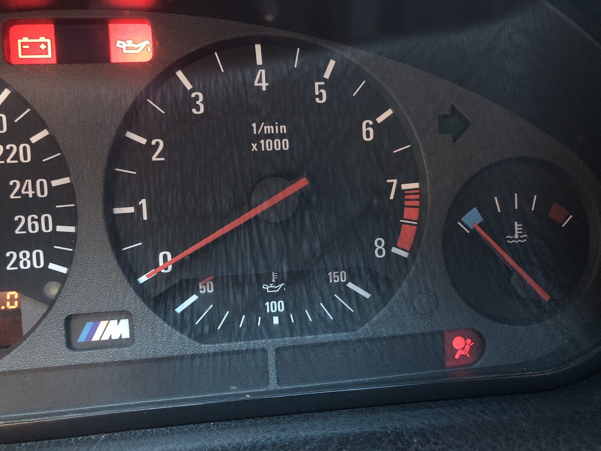

Posté(e) le 18 septembre 201113 a comment_373899 salut a tous!!bon ben pas eu le temp de regarder dans les archives sur les post,sujet peut etre déjà évoqué mais bon..... en faisant la restauration sur ma ///M jai demonter le siege passager,depuis le remontage ,j'ai le voyant airbag allumer....bizarre j'ai pas d'airbag dans les sieges....il faut absolument que je passe la voiture au diag pour enlever le default?? merci de vos réponse

Posté(e) le 18 septembre 201113 a comment_373919 Salut, J'ai le même soucis que toi mais sur E46, le voyant s'allume car tu as surement dû allumer le moteur avec un siège en moins. Dans les sièges tu as un tapis sensitif qui permet de détecter une présence sur le siège pour déclencher ou non l'airbag. Donc pour supprimer le voyant un coup de valise est nécessaire. Car pour le moment l'airbag passager ne se déclenchera pas même si une personne est présente sur le siège passager.
Posté(e) le 18 septembre 201113 a Auteur comment_373930 fait chier!!pas envi de payer bmw pour m'enlever simplement un voyant!!pense voir avec un collegue qui fait des reprog il sait surement faire ca
Posté(e) le 18 septembre 201113 a comment_373939 Débranche ta batterie 10mn puis rebranche y a des chances que le voyant s’éteigne

Posté(e) le 19 septembre 201113 a comment_374058 salut, comme l'a dit Gilles, ton voyant s'est allumé à cause du fil du prétentionneur de ceinture. pour l'effacer, le coup de la batterie 10 mn ça sert à rien. tu vas bien trouver quelqu'un qui a un diag pas loin de chez toi.
Posté(e) le 19 septembre 201113 a comment_374102 Ou sinon, tu demontes ton tdb, tu sors l'ampoule, et elle te feras plus chier... Ok je sors...
Posté(e) le 19 septembre 201113 a Auteur comment_374232 Ou sinon, tu demontes ton tdb, tu sors l'ampoule, et elle te feras plus chier... Ok je sors... lol tu est trop fort!!mais je crois que vu le mal que je me donne avec cette voiture si j'enleve l'ampoule yen a qui vont m'incendier!!
Posté(e) le 19 septembre 201113 a comment_374266 En même temps il ne doit pas en rester beaucoup d'en ta voiture Lole , juste se qui faux tu va me dire
Posté(e) le 19 septembre 201113 a comment_374299 Ben j'ai sorti presque toutes les ampoules, trop lourd !
Posté(e) le 22 septembre 201113 a comment_375073 pas moyen de la sortir cette ampoule sans casser quelque chose, elle est sur une plaque sertie sur la plaque de circuit imprime generale du compteur, je le sais j ai un momo corse et plus d airbag
Posté(e) le 22 septembre 201113 a comment_375078 J'ai plus aucun airbag dans la caisse et j'ai virer l'ampoule sans probleme faut juste la tournée de 90 degrés Regarde dans l'etk tu verras mieux.
