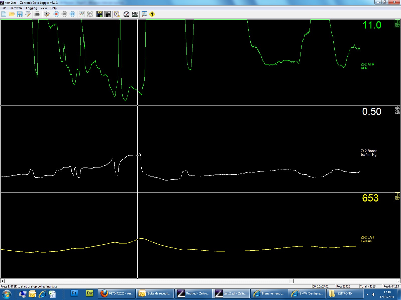

tu as quoi comme matos zeitronix ? le ZT2 ? avec manos ou dash daq ou écran ? tu as donc sonde lambda, map et egt ?

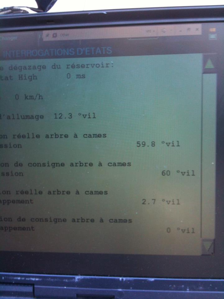

Je relance le sujet, car ca fais 2 ans que j'ai laissé la voiture de coté... donc en fait le problème est toujours là, ca s'est pas réparé tout seul... et merde :paf:
Pour infos, vous pensez quoi de ca :
comment_596019
Regarde si ton actuateur de ralenti fait son boulot déjà....voiture au ralenti, sans le collecteur d'admission, tu regardes avec un miroir si il bouge à l'intérieur du conduit quand elle revient au ralenti après un petit coup de gaz, si oui et que tout est bon (alims, pas de prises d'air, lambda, sonde de température, etc) tu règles ton ralenti via la cartographie moteur.
Sûrement que tes turbos te freinent les gaz d'échappement et le régulateur de ralenti n'ouvre pas assez pour compenser....
Ou alors, ce que tu peux faire, coté prise sur ton actuateur de ralenti, tu as 3 vis bouchées par de la résine. Tu repères ton ouverture en position repos (2 ou 3 mm environ) et en desserrant ces 3 vis, tu peux régler ton actuateur à ta guise... Par contre je ne garantis pas que tu n'auras pas de défaut moteur..... mais bon pour dépanner.... :|
