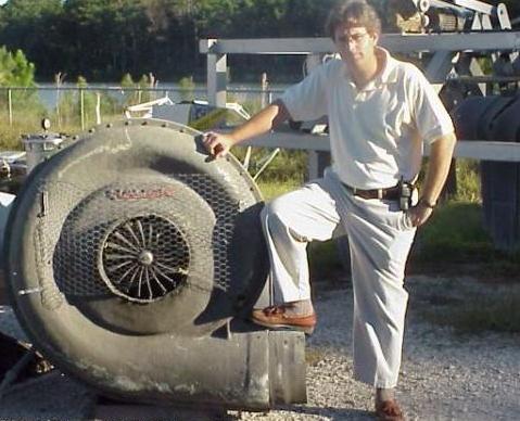

apres , y'a bi et bi ...
en parrallele ou en serie ...
de même il y a gros et gros ...
et le mono turbo atteind aussi ses limites à cause de l'encombrement
par exemple là faut le caser :perenoel:
Dans le même genre, il y a quelques années, chez un de mes clients qui fabrique des moteurs assez énormes (pesant jusqu'à plus de 300 tonnes à sec!!!), je me suis assis dans un turbo'!
Oui oui, DANS un turbo'...
Autant dire que ça fait bizarre. 8)
