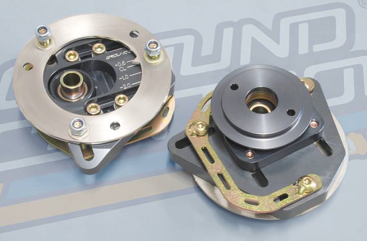

La solution existe chez Ground Control, par exemple, mais limite, physiquement, par la position des vis, le réglage du carrossage, car l'axe vient buter sur le puits d'amortisseur : On voit que c'est la limité à - 2°.
post-2021-0-80390800-1328527640_thumb.jp
Et coute plus de la moitié du kit combiné de Micka uniquement pour les coupelles.
