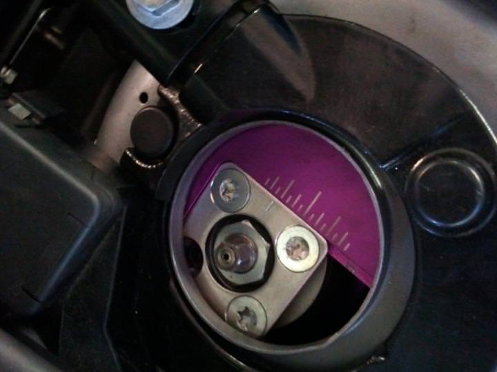

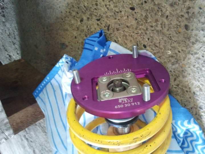

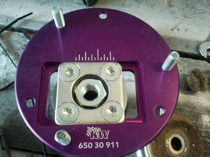

Ou acheter des coupelles réglables pour le carrossage pour ma m3 E36 3.0 ?
Mon pot en vends .des KW 500 a 550 euros montées

Comment ca monté ??
Ca coute 517 euros chez KW...
ben peut etre mais lui c'est son prix 550 euros.maintenant sans le montage je sais pas !!

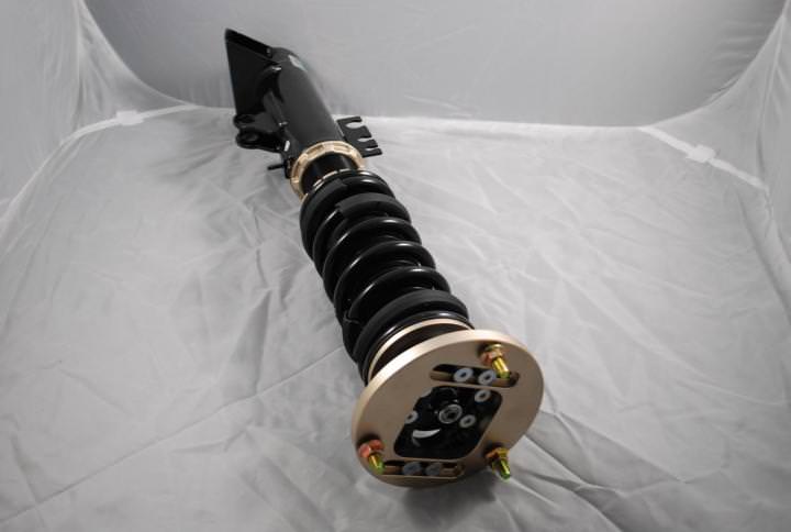

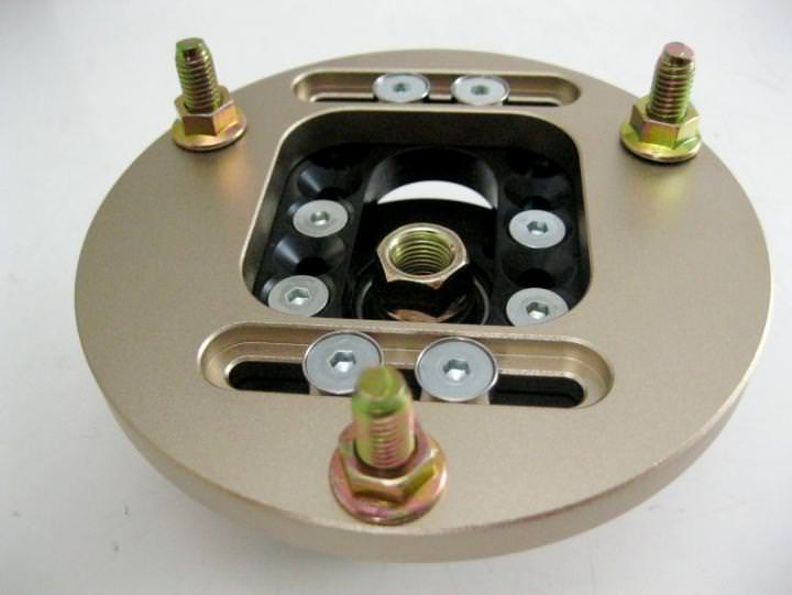

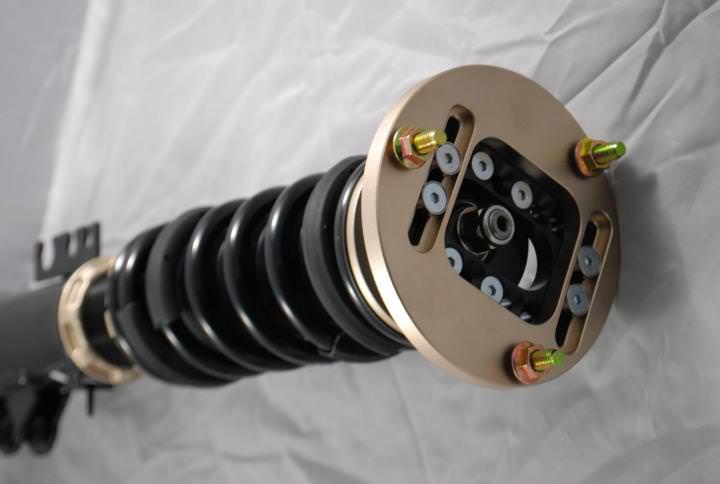

bon j'ai finalement passé commande d'un kit combiné bc racing, version inverted à 989e... j'espère que ça sera le top pour un usage au taquet et en slick sur piste.... je n'ai pas réussi à avoir quelqu'un au tel... donc Lole , je t'ai fait entière confiance ;) et passé commande en ligne
Pas de souci, j'appelle David demain et lui dit de te rappeler.

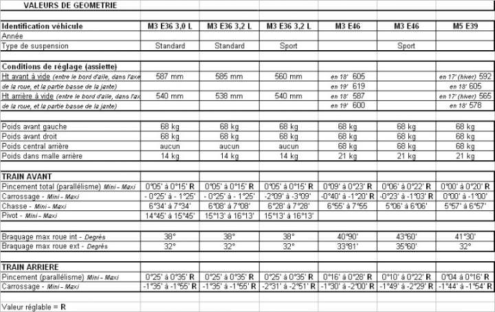

Visiblement les coupelle ou crapotines de 3.2l n'apportent pas assez de carro... et des réglables sont presque indispensable à lire les posts... Bon OK Mais...
Comment les gars du grp n font pour pas détruire les pneus ??? Une idée des valeur de carro du grp N
Moi j'ai sur l'auto les coupelles du kit KW compet, trois positions, c’était sur une groupe N, ils trichent...
Le truc c'est que carro maxi tu a moins de chasse, et les coupelles réglables KW, 500 boules, ben c'est trop cher...
500 ticket les machin violet ??? ouep ça pique un peu :D
500€ omg ! :x ( moi je compare le prix des coupelles à un kit complet ! sa fait grave chers! )

Hello,
Mortel !
Je me réjouis d'avoir tes impressions.
J'ai commander les même pour ma 330Ci, ça vas être sympathique.
J'hésite juste à les installer pour l'hiver ou pas... Il vont quand même bien manger du sel et ca risque de faire chasse neige vu les quantités de neige qu'il y a par chez moi lol.
Bon il dois y avoir des soufflets sur les tiges... pas de raison que le sel l'attaque si je nettoie régulièrement, qu'en pensez-vous ?
A bientôt
Je suis aussi toujours à la recherche mais vue les prix! je crois que je vais juste inversée mes coupelles...
inverse tes coupelles Miko et mets des rondelles au niveau de ton moyeu et tu auras largement assez de carrossage pour l'utilisation que tu as.
si pas ou peu de circuit (style avec des pneus routes) aucun interet d'investir dans des combinés ;) les combinés ça permet d'avoir 4 bout de bois pour la piste et du carrossage pour pas détruire les slicks..... mais pour une utilisation sur route, ce que j'ai actuellement ( et qui va etre à vendre du coup! c'est tout neuf, même pas 1000km! ) cad ressort eibach + bilstein b8 c'est très très largement suffisant et déjà bien tape cul sur route! sur route il est impossible de faire prendre à l'auto les appuis que l'on prends sur circuit en slicks.... donc vous cassez pas la tete pour de la route: bilstein b8 + eibach c'est top ;) l'auto est précise et enchaine les virolos comme un rail ;)
