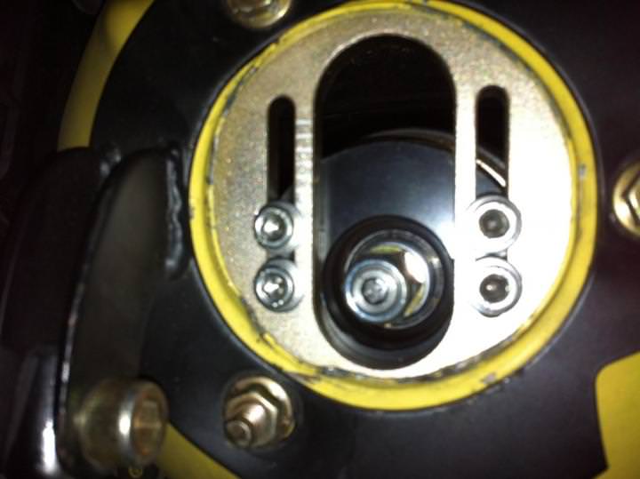

j'aimerais trouvé une astuce pour gagner encore en carrossage: avec les combinés réglables j'arrive à 2.5 max...j'aimerais pourvoir aller jusqu'a 4 ou au moins 3.5... speedolive parlait d'une astuce de claes...des éclaircissements? montables sur des combinés filtés?
merci ;)
à moins qu'il existe chez dcr des coupelles désaxées chez dcr à mettre sur le combiné à la place de celles existante?
tu mets des rondelles au niveau du moyeu sinon
Sur les 2 vis qui tiennent l amortos a la fusée ? Entre l amortos et la fusée ? Combien d épaisseur pour gagner jusqu a 1,5 degré a ton avis ?
oui à cet endroit. aucune idée pour l'épaisseur
Ok merci ;) je verrais avec mon mécanicien pour trouver la bonne épaisseur ;)
Si tu as déja tes coupelles inversées (environ 2.4°), et que tu veux arriver a 3.5°/4° essaye des rondelles de 1.5 ou 2 mm.
Merci!!! Je vais faire la manip aujourd hui je pense !!! Les rondelles , c est de la standard comme on trouve dans n importe quel magasin de bricolage ? ( sinon je n ai plus de coupelles inversés mais des combinés filtés qui en carrossage Max arrive a 2,5 ... Je suppose que ça revient au même pour l épaisseur des rondelles?)
Fais moi une photo de tes coupelles s'il te plait.
j'y vais .. mais si tu penses aux 4 petites vis de réglages, je les ai déjà "collée" ensemble pour arriver au carrossage max ;)
dans le bon sens page suivante! j'ai du mal à modifier avec ce forum ;)
