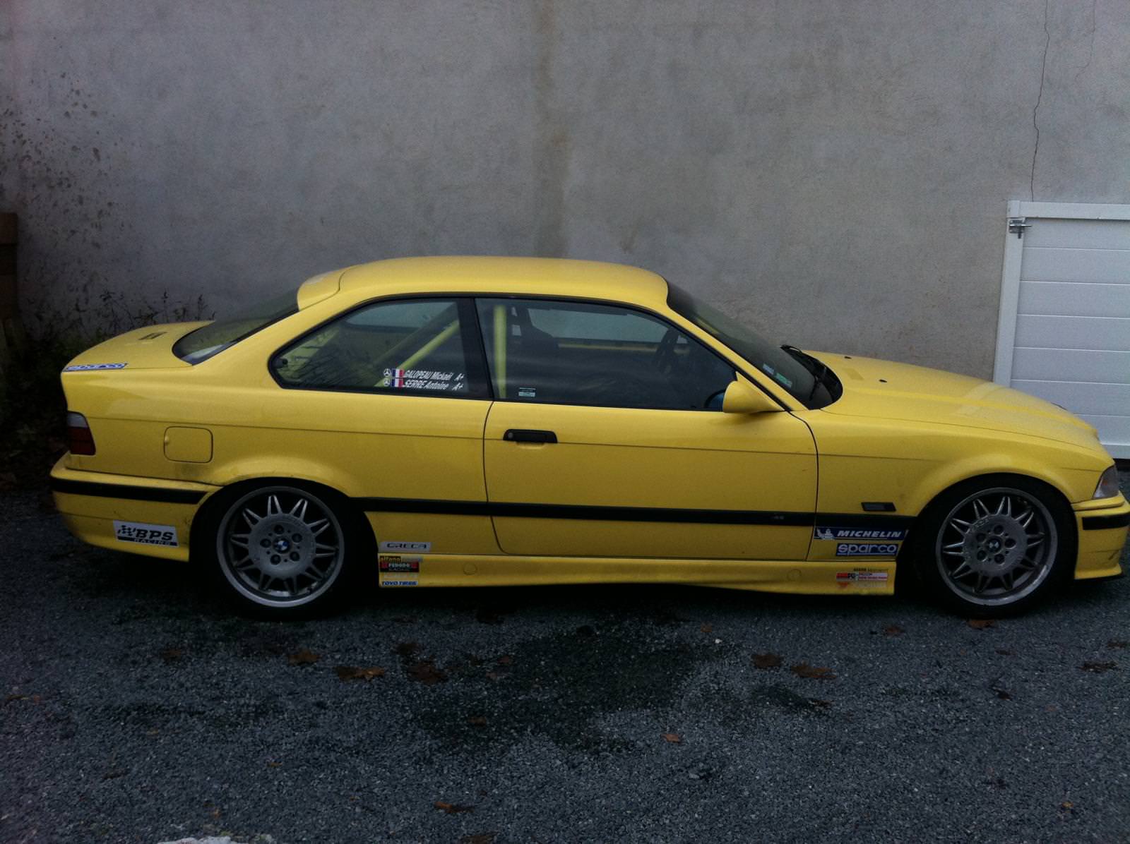

on est d'accord qu'augmenté la chasse revient à dire: ma roue avant va de plus en plus vers l'avant de la voiture (en gros quand tu regardes ta roue , elle n'est plus aligné avec l'aile mais est plus près du pare choc avant et plus loin de la porte de la voiture?
donc si c'est ça en gros il suffit que le powerflex soit plus épais que celui d'origine et ça donne cet effet...
sauf que je me rappelle quand on les a acheté , on nous a dit qu'il était excentré...
laurent si tu as un photo à soumettre pour comprendre comment ça doit marcher, je suis preneur ;)

Si tu colles une photo de profil de ta caisse ca ce remarque tout de suite
La mienne avec les SB excentrique
si tu regardes la mienne tu verras que ma roue avant s'approche plus du pare choc avant que toi ;) :
post-2953-0-16857700-1328295521_thumb.jp
ca dépend aussi de l'angle de la photo mais le but est d’être sur que tu avais les bon SB ce qui est le cas

car en effet 4.6 de chasse y a un soucis (si c'est bien ça). car sur la photo au-dessus la roue est bien avancée.
