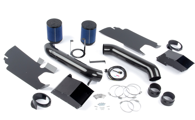

Posté(e) le 7 septembre 20233 a comment_1148023 on peut acheter ca sous nos latitudes? me sent pas l'import USA et le délai de livraison... Signaler
Posté(e) le 7 septembre 20233 a comment_1148024 j'ai eu le client qui avait fait ça au tel ... lui a tout fait lui même avec du tube alu et des coudes silicone ... à titre indicatif , montage type dinan ou filtre direct sur le radia devant la soufflerie du banc , 1 ch de diff ... Signaler
Posté(e) le 7 septembre 20233 a comment_1148028 il y a 6 minutes, KOOMICHRIS a dit : 1300 boules 1 ch....🕵️♀️ non , +xxx boules sans ... filtre pipercross en emplacement origine = + ZERO ch idem montage Dinan + 20ch idem capot ouvert filtres devant la soufflante du banc +21ch mais tu va pas rouler avec les filtre posé devant le radiateur ... Signaler
Posté(e) le 7 septembre 20233 a comment_1148029 1 minute ago, ACS3 said: non , +xxx boules sans ... filtre pipercross en emplacement origine = + ZERO ch🤣 idem montage Dinan + 20ch idem capot ouvert filtres devant la soufflante du banc +21ch mais tu va pas rouler avec les filtre posé devant le radiateur ... merci j'avais pas compris, donc dinan c'est genre 20cv et eventuri 8ch... bref on en est pas la si ca fait rien perdre déjà; mon collecteur et les catas sport ca devrait faire une différence marquée(j'ai hâte d'essayer d'ailleurs). je vais voir si j'arrive a mettre la main sur un kit Dinan, sans me prendre la tete... allo belle sœur? je t'aime tellement tu veux pas m'envoyer un cadeau..🕵️♀️ de south Cali? je sais pas si c'est pas mieux d'abandonner les 12 poneys de plus d'office... Signaler
Posté(e) le 2 juin 20242 a comment_1174944 J’ai regardé le montage pour l’intake Dinan y faut découper la bagnole pour faire passer les tubes.. suis pas chaud. Signaler
