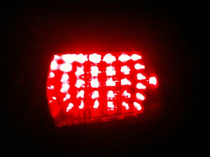

J'ai constaté un truc un peu curieux avec mes leds (rapportés, puisque j'ai une Phase 1) C'est assez récent.
La photo est bien pourrie mais ça donne idée.
Donc, place à la photo du problème, c'est comme si quelques leds se mettait en stop :-?
post-7386-0-75478400-1317319906_thumb.jp

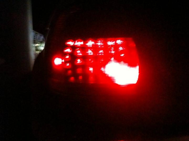

Pour comparaison, l'autre feu
post-7386-0-07618500-1317319979_thumb.jp
Merci pour avis

Bon, après quelques mois où je ne m'en suis pas plus occupé :rolleyes: , j'ai démonté un bloc pour confirmer qu'il y a un problème d'étanchéité car pas mal de flotte là dedans. Ca a dû oxyder et le problème reste présent.
Du coup, je pose une question toute bête pour le remplacement de ces feux à led:
Vu que l'installation globale semble correcte, pas de défaut, les petites ampoules qui vont bien dans le coffre, etc..., est-ce que je peux sans problème débrancher les blocs pour les remplacer par de nouveaux, quelque soit le modèle, la fiche à brancher est-elle toujours la même?
Merci pour vos lumières 8) !
