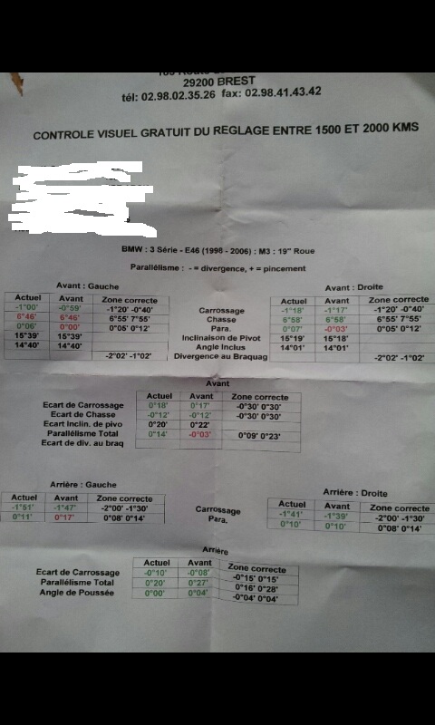

Posté(e) le 6 octobre 201113 a Auteur comment_378770 J ai recup la caisse aujourd hui avec les ressorts court et la géo et je dirai que c est pareil . Ca ma refait pareil dans un virage ou j étais a 220 230 kmh . La voiture donne l impression d etre en chewing gum , plutot flippant , merci l électronique ... Je testerai ce week end si le temps le permet sur une petite route ou j ai l habitude d attaquer pour voir ce que ca dit , jusqu a present la voiture c est toujours comporté impecablement sur cette route (vitesse max 120 130) Apres je sais pas si cela viens de moi , j ai peu etre une conduite qui manque de souplesse ou de mauvaise trajectoire (ou les 2) . Je vais changé les silents blocs pour voir des que j ai le temps . Je vous tiens au jus ...

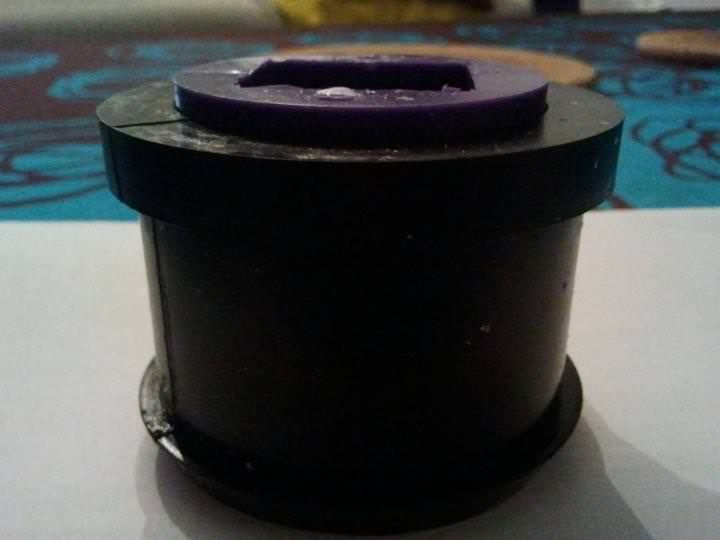

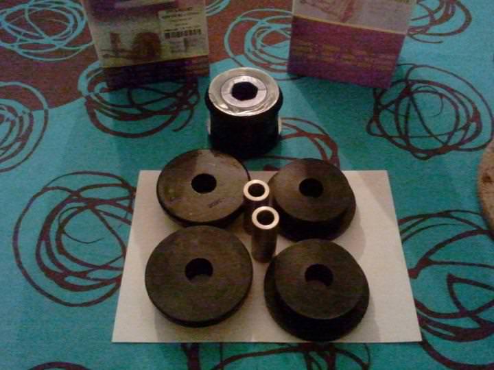

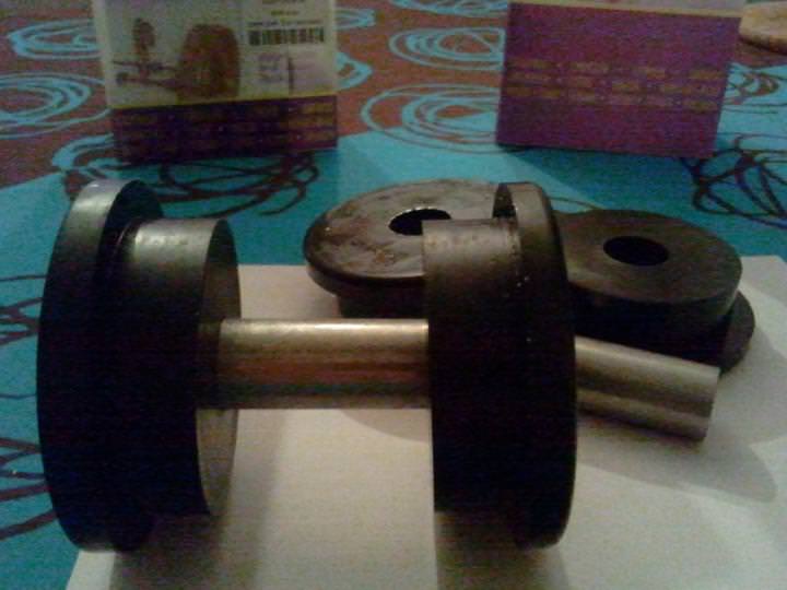

Posté(e) le 6 octobre 201113 a Auteur comment_378780 pour moi silent bloc hs j'avais les même symptômes je les ai changer ce weekend ba changement radical !!! Ta mis du power flex ? ya plusieurs couleurs differentes , faut prendre quoi ?
Posté(e) le 6 octobre 201113 a comment_378782 serieux moi en ce moment j'ai les silenblocs superieur fatigués et a part un "chtonk"quant je freine et quand je reaccelere ( non ce n'est pas mon pont ) je n'ai pas de flottements quelconques lorsque je roule ! bizarre toutes les personnes qui disent que cela vient des rotules ou silenblocs! je dis pas qu'elles ont tord je dis juste bizare ! la je vais changer les miens pour des powerflex et j'ai encore tourné au ledenon comme ca et mafois ! aucuns comportements de ce genre ! j'espere que tu trouveras d'ou cela vient je pencherais surtout du coté de la geo !! moi avec une mauvaise geo je devenais fou ! la voiture changeait brutalement de trajectoires et même a faible vitesse genre70 / 80 km/h !! il faut faire regler systematiquement le para arriere et l'avant ensuite ! le train avant s'aligne toujours grace a l'arriere! commence par ca et tu verras ta M metamorphosé . a + pierrot
Posté(e) le 6 octobre 201113 a comment_378783 Ta mis du power flex ? ya plusieurs couleurs differentes , faut prendre quoi ? j'ai mis de l'origine
