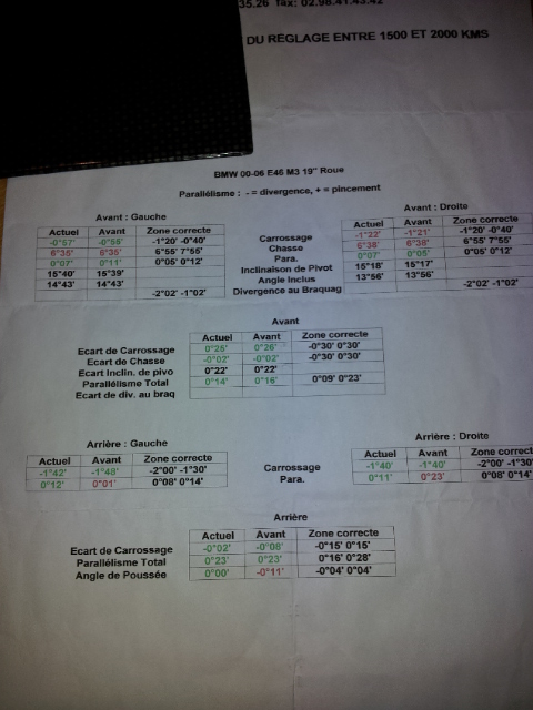

Tu as le rapport de géométrie que tu as fait?

Le dernier rapport de géo :

Ton rapport de geo est nickel pour l'AR, pour l'avant il manque un peu de carrossage à l'avant gauche mais pas de quoi faire ce que tu décris.

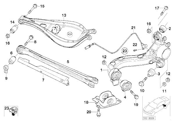

Les capteurs ABS/DSC sont des entrefers métalliques cylindriques qui se trouvent derrières les bols de disques de frein (tu as une roue dentée à ce niveau la d'ailleurs sur le disque ou la transmission) pièce no 5 à l'avant et 21 à l'arrière.
ça peut rouiller ou des saletés métalliques peuvent s'y mettre, il suffit que ce soit propre, vérifie que tu n'as pas un fil coupé aussi qui ferait contact sur la caisse.
