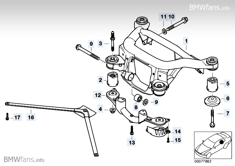

Bonsoir comment fait on pour démonter ces tirants à l’arriéré ou la vis est gêné par le dif? Merci pour vos réponses
si ma memoir est bonne on avaient lacher un peu le pont ...
lacher lol ok merci
J'ai trouvé ceci si quelqu'un peux confirmer c'est bien ce que je pensais il faut descendre le Dif ?
Par contre lui il tord la vis pour l'enlever et la remplace par une plus petite ?
http://translate.google.fr/translate?hl=fr&sl=en&u=http://forum.e46fanatics.com/showthread.php%3Ft%3D572194&prev=/search%3Fq%3Dlower%2Bwishbone%2Brear%2Be46%26hl%3Dfr%26biw%3D1152%26bih%3D757%26prmd%3Dimvnsfd&sa=X&ei=fdRHUKORM8-IhQfP5YAY&ved=0CDkQ7gEwAQ
en retirant les vis de fixation du pont , on arrive à le faire bouger dans le berceau et à retirer/remettre les vis , c'est pas évident , mais on y arrive ...

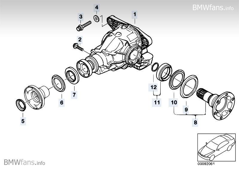

ACS3 les vis du pont c'est bien les 2 qui viennent de derriére ? parce que si oui oui elle m^me s'enléve pas entiérement car elle bute contre le rebord de la cuve d'essence!
il faut aussi retirer celle du nez de pont ...
la 9 sur cette vue
et sur cette vue la 2
Sur la 2éme vue peut on enlever les parties 8-9-10-11-12 sans engendrer de soucie pour la SMG ? parce que sinon le mieux sera çà c'est a cause de ça que sa gêne donc je vire le cardans et la tête de 8 a 12 nan ?
Pas besoin d enlever le cardan... J avais lâche plutôt un peu le berceau ...
