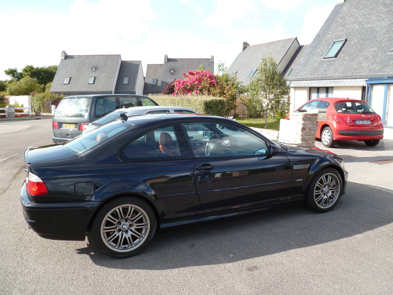

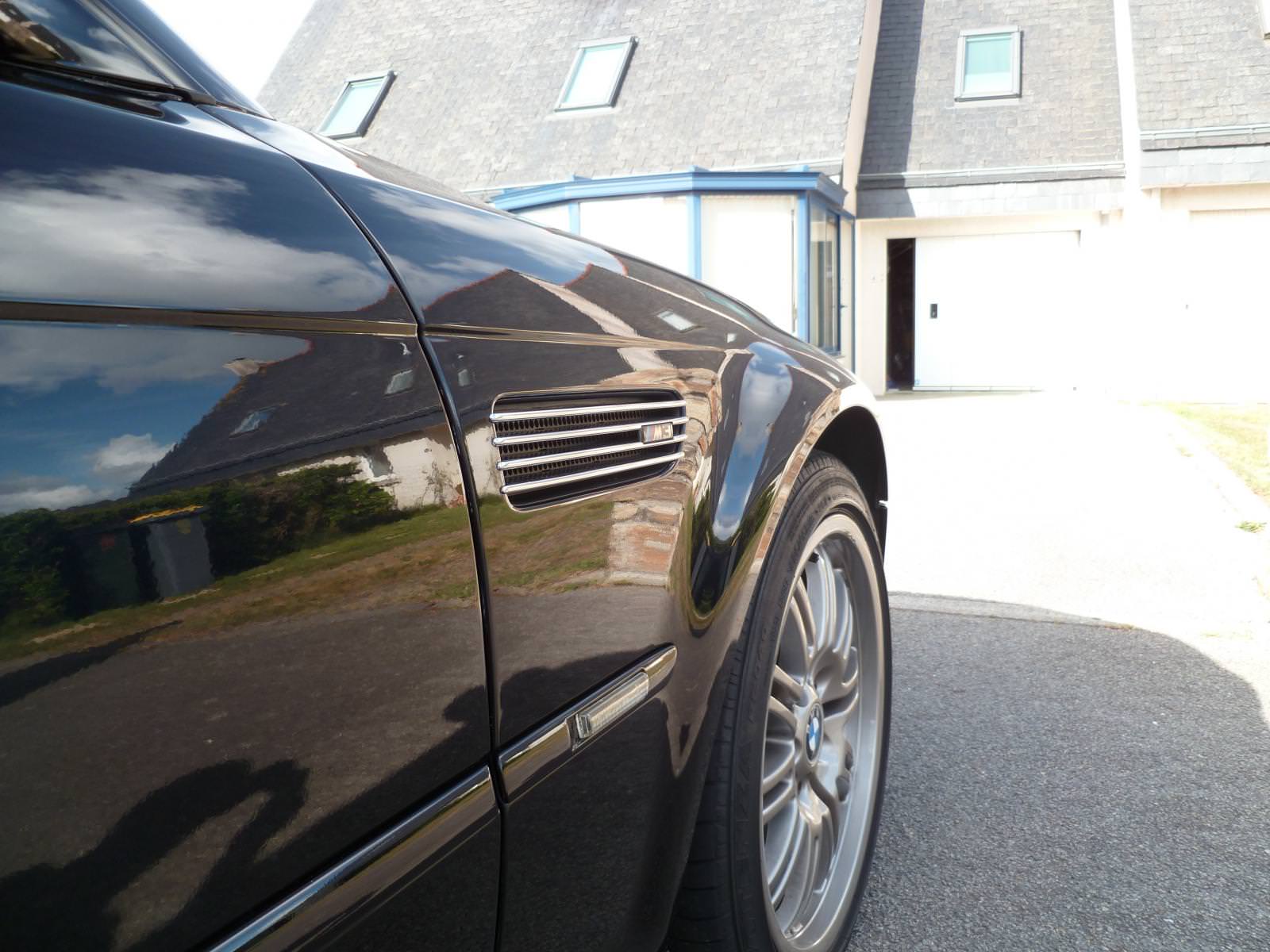

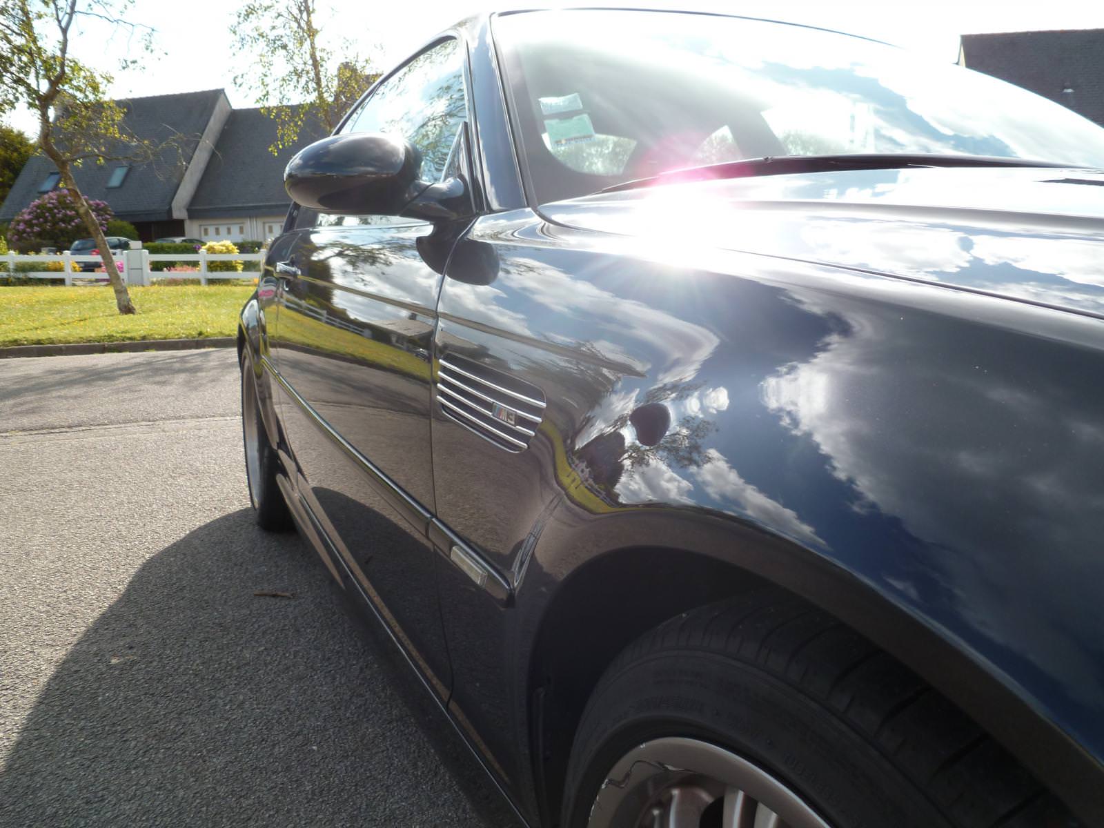

Posté(e) le 13 octobre 201113 a comment_380666 Quelques photos de la mienne avec la cire autoglym hd wax , en photos sa ressort pas tres bien les reflets mais en vrai ca déchire
Posté(e) le 13 octobre 201113 a comment_380670 oki oki donc si on lustre une voitur sans metre de cire apres sa sert a rien ? Pas forcement , ca te suprimera les rayures et ta caisse sera super propre mais brillera moins qu avec une cire et ne restera pas aussi longtemps propre qu avec une cire . A savoir qu avec une cire (de qualité) la merde n accroche pas dessus , ni l eau (appeler beading) Un exemple , et encore avec une cire de moyenne qualité
