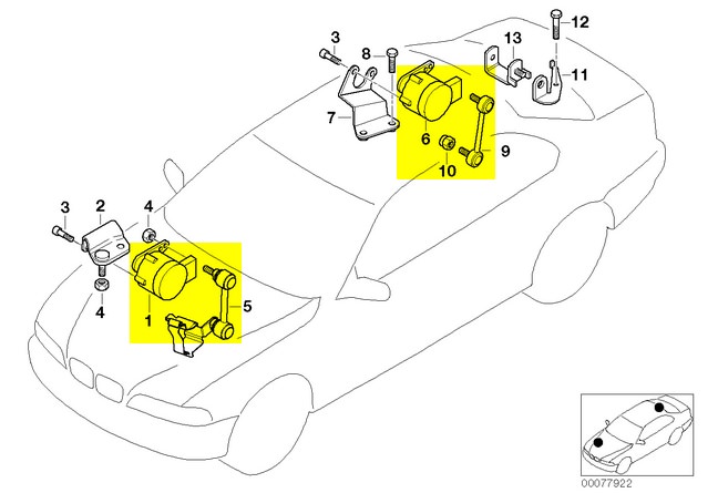

C'est un des capteurs de correction d'assiette qui déconne ou qui est déconnecté du train
Tu as une idée d'ou il se trouve ? Car mes feux ont été démontés / remontés récemment, sûrement lié à ça du coup...
Au niveau des trains avant droit et arrière droit :
