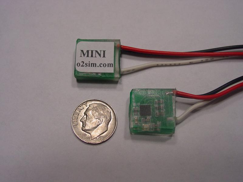

Ensuite évidement c'est pas une simple résistance, c'est un petit controller qui simule le comportement d'une sonde lambda narrow band :

Si ça en intéresse certain il y aussi celle là qui émule le chauffage lambda aussi http://www.cimotorsports.net/motor-sport-products/ci-universal-o2-simulator.html
