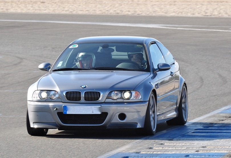

Salut les gars,
Ma petite contribution partage réglages pistards !
Pseudo : Ableton
Véhicule : M3 CSL
CV Théo : 380
Circuits : Val de Vienne / Bugatti / MC F1 / Dijon Prenois / Pau Arnos / Lurcy Levis
Meilleur temps : ---
Equipements
Amortisseurs : Kit suspensions spécial tarage piste fait sur mesure à base de H&R & Bilstein
(1 seconde de mieux au kilomètre VS des PSS10 test effectué sur le même circuit)
2 crapotines amortisseurs AV Alu
Détente av/ar : ---
Compression av/ar : ---
Tirants arr. : CSL EOM
Silenblocs : powerflex AV / AR
Silentblocs support amortisseurs AR.
Silentblocs AV de bras AR.
4 cales de rigidification de bras AR
Barres stab av : H&R réglage au plus dur
Barres stab ar : H&R réglage au plus dur
Boite a air : CSL EOM
Décibels : ---
Elargisseur AV 16
Elargisseur AR 10
Kit Chasse spécial circuit roues AV poussées très en avant VS réglage origine
Châssis rabaissé
Vidage du coffre, banquette AR et accessoires - 35 kg
Poids CSL : 1370 kg sur la balance
Freins
Disques av : Brembo 380 6 pistons
Plaquettes av : Pagid RS29
Disques ar : Brembo 345 4 pistons.
Plaquettes ar : Pagid RS29
Loockeed frein haute température RBF600.
Pneus (à chaud)
Marque : Michelin Sport Cup
Taille / Pression av : 2.2 / 2.3 à chaud
Taille / Pression ar : 2.2 / 2.3 à chaud
Réglages
Carrossage av D/G : - 3
Carrossage ar D/G : - 2,10
Pince : 3mmm AV et 4,2mmm AR
Para av D : ---
Para av G : ---
Para ar D : ---
Para ar G : ---
Poids aux roues
Moteur :
AAC Schrick plus pointus
Programmation du boîtier.
Autobloquant mécanique
Pont 4.10
Echappement : Collecteurs SS 63 mm / Cata Sport SS 63 mm / Silencieux SS Race
Avis :
Le plus + Avec ses réglages piste et les pièces prépa, la CSL est devenue plus efficace que stock, les gros freins et le set up châssis apportent un gain sur circuit. Dans les virages elle est vite et bien à plat pas de roulis.
Le moins - La voiture est moins utilisable sur route, et devenue extrêmement raide, comme une voiture de course, du coup elle est plus vive dans ses réactions, pardonne moins quand elle décroche.
Au final sensations et efficacité sur piste !
Photo prise au VDV :
