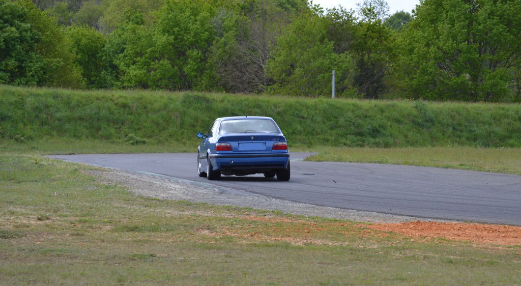

Pseudo : Morzini
Véhicule :M3 E36 3.2l
CV Théo : 321
Circuit :fay de bretagne
Meilleur temps :---
Equipements
Amortisseurs (type) :Bc racing Br-ra ressort tarés 8/10kgs et coupelles 3d, silent bloc triangle avant powerflex black et berceau arrière Violets
Détente av/ar : 15 crans/17 crans
Barres stab av : origine
Barres stab ar : origine
Echappement : Décata supersprint, silencieux stock
Décibels : ---
Freins
Disques av : origine
Plaquettes av : EBC orangestuff
Disques ar : origine
Plaquettes ar : EBC orangestuff
Pneus (à froid)
Marque : Michelin pilot sport 3
Taille / Pression av : constructeur/ 1.9b
Taille / Pression ar : constructeur/ 1.8b
Réglages
Carrossage av D/G : -2°17' / -2°14'
Carrossage ar D/G : -2°02 / -2°01
Chasse : 7°
Para av D : 0°06'
Para av G : 0°06'
Para ar D : 0°15'
Para ar G : 0°16'
Avis :
Comportement saint et sécurisant, vire a plat. Je mettrais moins de carro négatif a l’arrière car elle a tendance a être quand même un peu trop sous-vireuse a mon gout.
