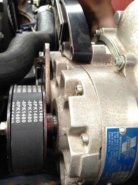

Nouvelle piece arrivée : Poulie pour monter jusqu'a 1b4 de pression avec une courroie de 10rib

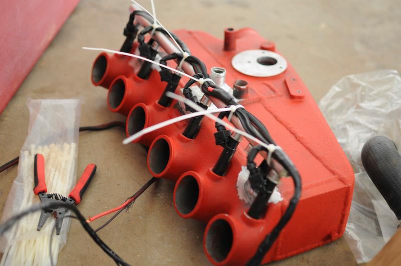

sur la première photo c'est quoi ? pour le méthanol ?

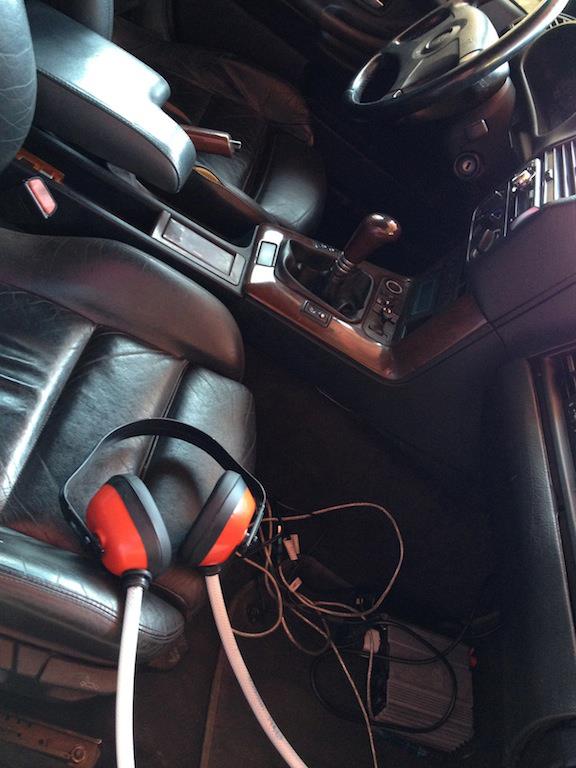

sympa le casque pour le cliqueti :) le boitier au pied c'est quoi ?
tu penses qu'en 8 rib ça risque de patiner ?

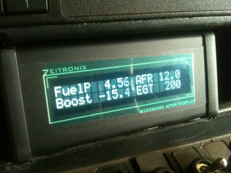

Sur la première photo ceux sont mes 6 gros injecteurs. J'ai 12 injecteurs sur ma M. 6 sur la rampe d'origine pilotés par la cartographie d'origine et 6 sous la pipe d'admission programmés par le RMS Fuel Charger qui injecte de l'essence par rapport a la pression et les RPM. Je le programme moi-même grace au Zeitronix ZT2
Le boitier au pied c'est un convertisseur 12V/220V pour alimenter le laptop
8rib c'est bon si tu garde les courroies livrées avec. Mais j'ai bousillé le mien donc j'ai du mettre une courroie de 8rib mais pas de qualité. Du coup je n'arrivais plus a atteindre les 14psi

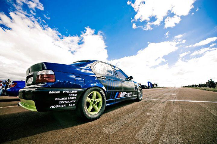

Merci. Ci-dessous une photo by MamyRija LUXARY Photography
C'est la qu'on voit qu'on a affaire à des personnes qui savent ce qu'elles font !!
