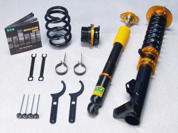

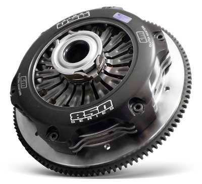

Les ammortos Combinés fliletés XYZ et mon kit d'embrayage CLUTCH MASTERS 850series sont arrivés. On sera j'espere en mesure de transmettre toute cette puissance au sol!

Je souffle a 18psi maintenant avec le nouvel embrayage et les combinés filetés. Le bypass valve n'est pas arrivé a temps (toujours aux US :( )
Le tout maintenant est de regler, ca prend du temps, mais on va essayer de sortir un bon reglage (cartographie, ammorto)

La puissance était au rendez-vous mais la liaison au sol était totalement merdique (manque de temps pour les réglages des combinés filetés a cause de la pluie) !!!
Résultat des courses, j'ai fini 5eme derrière la //M 2jz de mon frère qui a remporté la victoire et des moteur cosworth (sierra, fiesta, ...)
Aujourd'hui, 3 semaines plus tard j'ai pu régler les ammortos et elle gripe a nouveau et surprise j'arrive a atteindre même les 20psi !!
