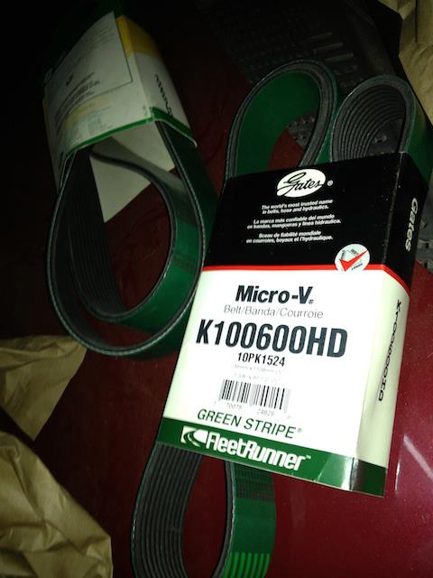

http://www.roulements-courroies.com/profil-k-pas-de-356mm/24932-courroie-striee-poly-v-10pk1520.html Voila pour les 10rib la ref 1520 stage 3 et la longueur de ta courroi soit 1520mm, et celle que RMS t envoi on 4mm de plus donc la ref 1524 soit 1524mm , donc avec ton galets tendeur tu doit pouvoir jouer pour tendre la courroie de 4mm de moin. Pas trop dur. Voili voilou.
Merci pour le tuyau Vida ;)

J'ai déjà une courroie de camion mercedes 8 rib pour mon montage, je l'avais payer 17€ si je me rappelle bien

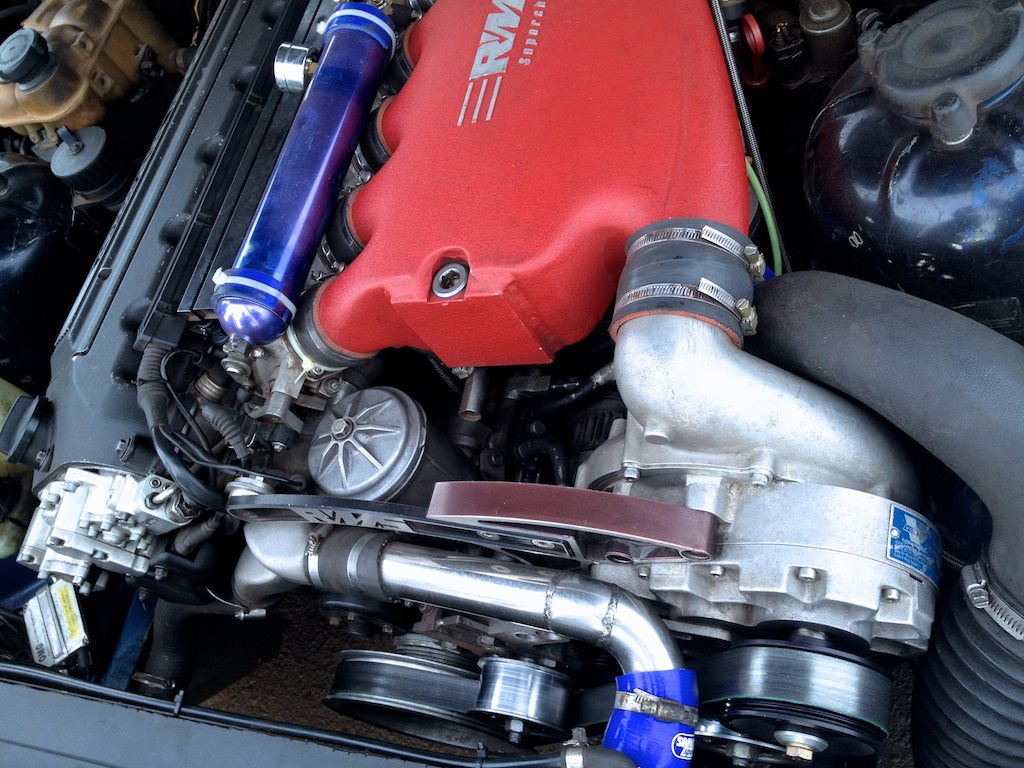

Ok merci comme moi, mais t as pas une pouli qui passe trés prés de la durite d eau? Car j ai ce probléme , limite elle touche.
Bon alors jaytaxx tu l as ce probléme de durite de radiateur (coté compresseur) qui touche la courroie??
Oui j'avais ce même problème mais j'ai conçu une durite sur mesure en alu avec les extrémités en silicone. Regarde mes dernières photos!
C est bien ce qu il me semblais, merci pour l info.
Jaytaxx , je péte les plombs pour cette put*** de durite d eau qui touche la courroie! Il y a moyen que tu mette une photos de ton montage avec les 3 galets tendeurs? Autrement il faut que je fasse faire un radiateur surmesure , la misére.
Oui je pourrais te poster une photo. Il faut vraiment le confectionner sur mesure. Je vais chercher dans mes archives photos sinon en prendre une direct
858136_10151436953964483_1394061129_o.jp
C'est une vue de haut avec les 2 galets tendeurs finalement et non 3 si je ne me trompe pas. Et la courroie de 10pk déchirée a 8 LOL
Si tu vois bien la durite partant du radiateur est tout d'abord fortement coudée vers le haut !!!
T est un chef! Merci :)
Ok donc en faite tu tourne avec 2 galets tendeurs?
J ai beau faire n importe quoi , impossible de mettre les 3 galets tendeurs , j ai tout essayer, je pense que je vais tourner avec 2 galets , celui de la poulie vilebrequin et une au compresseur. Comme sur ta photos. Le montage 3 galets doit étre pour le s54.
