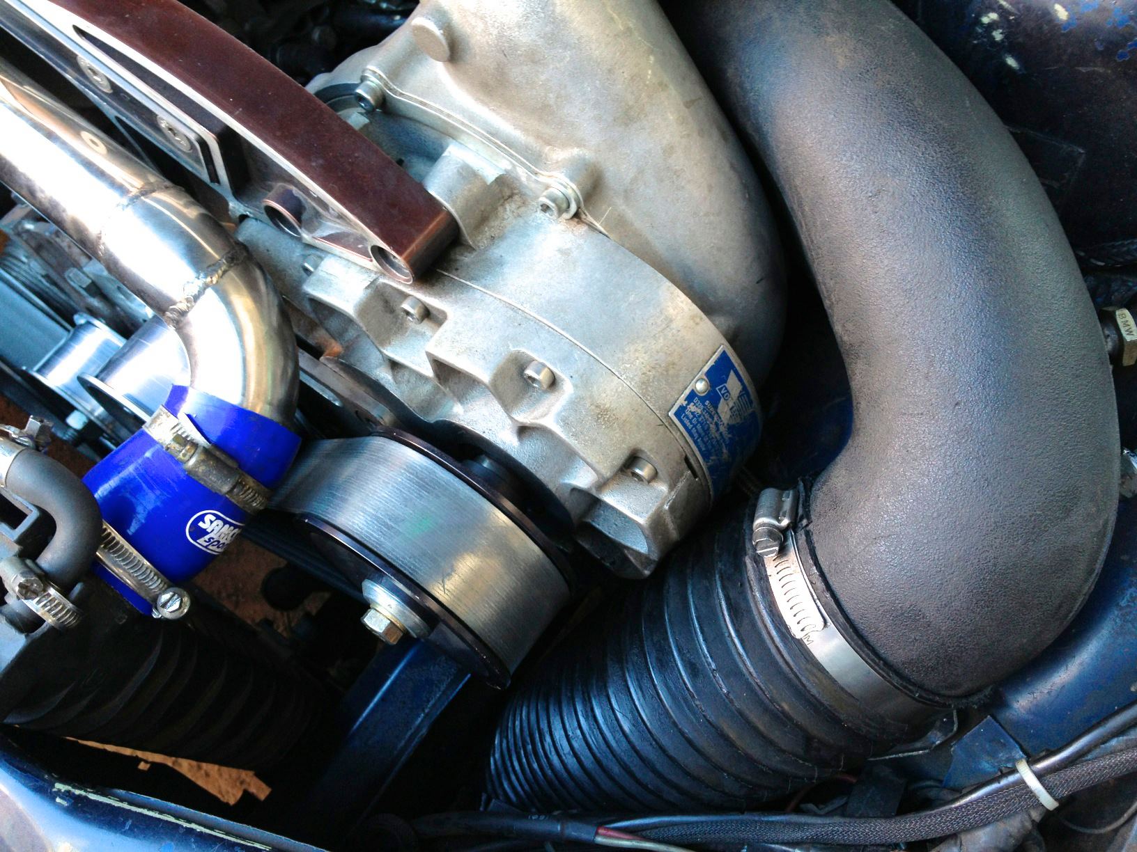

Ben en tout cas pour moi, ca marche bien avec 2 galets. Malgré la courroie réduite a 8pk a l'époque. Maintenant j'ai remis une nouvelle courroie
  • Réponses 103
  • Vues 19.7k
Pareil j vais tourner avec les 2 galets, de toute façon le premier kit était livré seulement avec 1 galet tendeur et osh sortait 600cv donc 2 ca peut étre que mieux.
Oui avec seulement 2 galets ca ira, je t'assure
Oui 3 galet sur S54

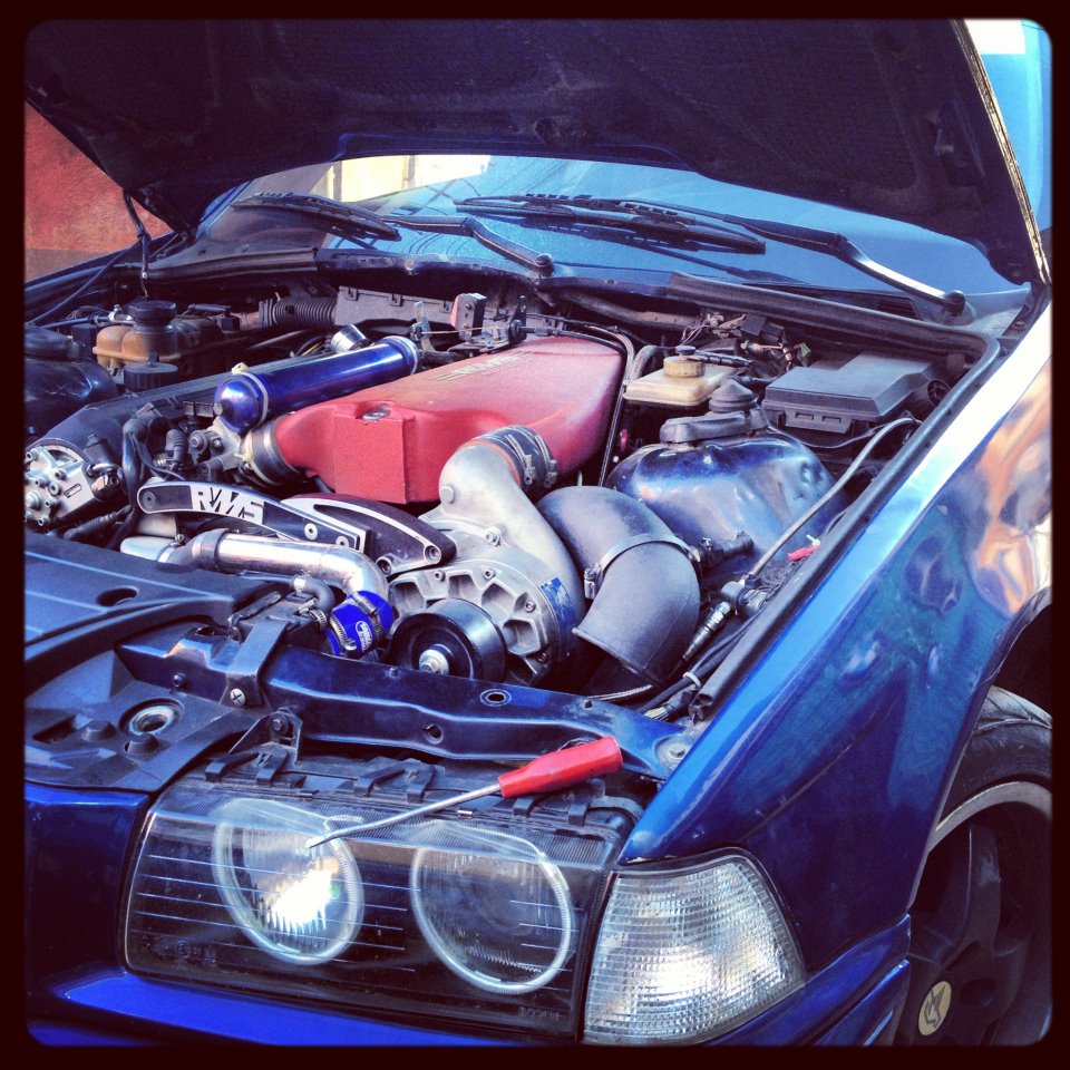

Jaytaxx ta mit quoi comme filtre a air sur ton stage3 ? Tu as gardé le KN du kit ou tu as changer de grosseur de filtre a air ( plus gros)??
J'ai acheté un autre filtre juste un poil plus gros et double cône.
Un BMC non?
Non j'ai un BMC et j'ai déjà essayé mais ca ne rentrait pas. Donc j'ai mis un autre K&N double cône qui aspire dans les conduites (refroidisseur des freins a la base je crois) du parechoc avant droite
563606_10151537329774483_1770074220_n.jp902498_10151537328859483_2024846342_o.jp
C est quoi la bonbonne bleu que tu as sur la pipe d admission?
C'est un réservoir de dépression pour mes freins, car avant a + de 10psi dans le moteur, la pédale de frein devenait de plus en plus rigide :s

Bien galére a trouver mais j ai réussi a les avoir aussi. Par contre on est entrain de faire la finition sur la mienne et je sais pas trop ou mettre la pompe a eau pour l aftercooler. Tu l as mis ou toi jaytaxx?? Met une photos si tu peux.
Je n'ai pas de photo pour l'instant mais je l'ai fixé (derrière le parechoc avant) a droite du refroidisseur d'eau RMS, a coté de l'entrée d'air prévu pour refroidir les freins AV/DR. Un peu dur a expliquer lol
Jaytaxx tu est sur que tu souffle a 22psi ? Car je vient de voir sur le site vortech que nos compresseur peuvent encaisser 17psi maxi pour 725cv a 53000tr/min. http://www.vortechsuperchargers.com/page.php?id=30157. Il te faudrais le v7 :)
Il a du faire un upgrade interne du compresseur pour passer en Modèle T
Ainsi tu optient
Max Speed:55000 RPM
Max Boost:26 PSI
Max Flow:1200 CFM
Max Power:825 HP
Peak Efficiency:73%
http://www.vortechsuperchargers.com/page.php?id=30004
Modifié par Supersport
Sa coûte 450$
