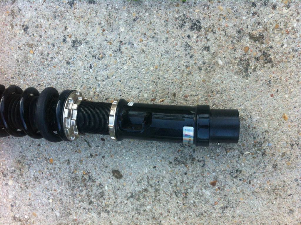

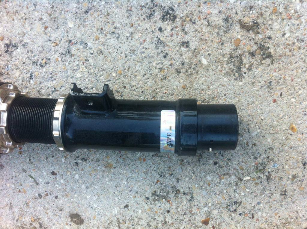

Petit retour de ma part sur les bc racing sur ma pistarde E46 il sont très bien sur route et pour des bonnes arsouille,mais pour un usage exclusivement piste c'est pas super et assez fragile.le corps de l'amortisseur à plier en roulant sur un vibreur a 160,170 km/h.
Un peu déçu par la qualités sachant que le kit était neuf et a peine 1000km

Oh la vache :( fait chier ça..
Normal, ça reste des combinés pour du utilisation street/piste légère Ils ne sont pas prévus pour une utilisation exclusivement piste.
Suis pas sur qu'une autre marque aurait fait mieux que ça vu le pet que t'as du y mettre pour que ça en arrive la...
Les contraintes routières, vibreurs ou pas, sont quand même pas du même niveau, tu passes dans des trous, sur des dos d’ânes etc...
Après, est ce que tu as fait un retour à BC ?
Bien que je sois sur qu'il te dise la même chose que moi, perso, j'ai jamais vu ca en trois ans, sauf sur des vibreurs "trottoirisés"......
Je suis entièrement d'accord avec toi concernant l'utilisation maintenant je ne trouve pas sa normal quand même
Suis pas sur qu'une autre marque aurait fait mieux que ça vu le pet que t'as du y mettre pour que ça en arrive la... Les contraintes routières, vibreurs ou pas, sont quand même pas du même niveau, tu passes dans des trous, sur des dos d’ânes etc... Après, est ce que tu as fait un retour à BC ? Bien que je sois sur qu'il te dise la même chose que moi, perso, j'ai jamais vu ca en trois ans, sauf sur des vibreurs "trottoirisés"......
Oui j'ai fait un retour c'est en cours de traitement avec David.. J'ai rouler avec d'autre marque de combiner dans la même gamme que les bc en y allant beaucoup plus fort et sur une dixaine de sortie et jamais eu aucun souci Des vibreur trotoirisés sur circuit faut que tu m'explique..,,
Avec un trottoir à 160 Km/h, tu retrouves ta roue sous les sièges avant.
Tes amortisseurs ont dû être en butée sur le vibreur. pour tordre le corps de l'amortisseur il faut y aller. Le choc a du être violent
Ta chapelle d'amortisseur a-t'elle été déformée???
Si ce n'est pas le cas, alors la chapelle est beaucoup plus résistante que l'amorto
Moi ce que je trouve pas normal, c'est que ta jante n'ait rien, vu le choc :-D

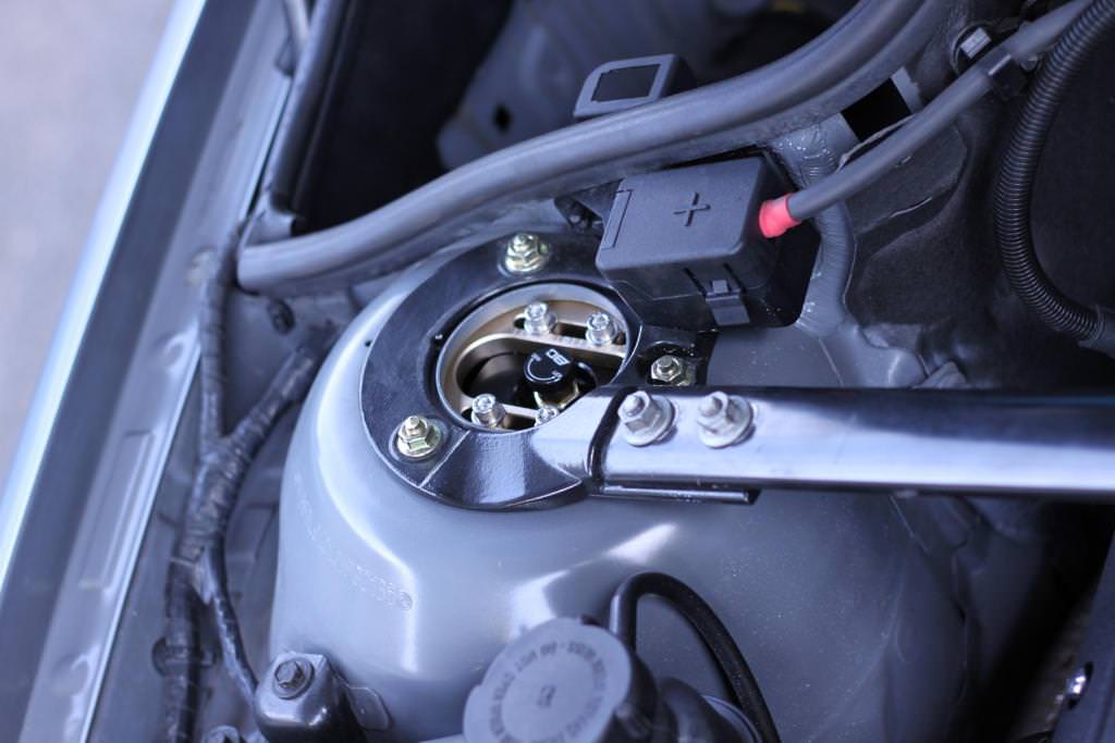

Il n'y a pas u de choc ou vraiment plus que léger car je n'est rien senti. La chapelle d'amortisseur n'a pas bouger sa c'est sur peut être grâce à la barre anti rapprochement qui ce reprend sur la tourelle
Quand je dis un vibreur trottoirisé, c'est qu il y a un vibreur cassé, ça arrive.
Y'a des dizaines de kits qui roulent en piste sans aucun souci, ici d'ailleurs.
Moi même avec la mienne, je suis pas tendre non plus, j'ai jamais eu de problème sur un vibreur...
Ça fait bizarre quand même, y'a des autos qui roulent en cote et en rallye, sans aucun souci, c'est pas du circuit...
Tu plies pas un amorto comme ça sans sentir de choc... C'est tout simplement pas possible...
Personnellement j'y crois pas du tout qu'il n'y aie que l'amortisseur, même s'il a fait fusible du choc, la jante, le triangle et/ou le puit d'amorto à ramassé en plus de ton amorto.
La, ton histoire pour moi, elle est  étrange ...
Pareil.
Me suis pris un 3008 sur le côté avant gauche à 50kmh, ca a tapé la jante et toute mon aile gauche et rien n'a bougé (amorto, barre AR, triangle, etc), même la géo/para n'ont pas bougé. OK beaucoup de tole froissée quand même.
Mais ton amortisseur la, vu l'angle, la jante a du bien morfler et tes bras/fusée/roulement ont du prendre un gros coup aussi.
Dommage la go pro était éteinte sinon tu aurait eu la preuve en image... Absolument rien d'autres n'a bouger je revérifierait la jantes ce soir. Sa c'est passer dans une chicane sur un gauche droit assez rapide peut être comme tu la dit sur un vibreur cassée mais il n'y a pas eu de gros choc chose sur. Si il y avait eu un énorme choc ou que j'y est été comme un Bourrin je l'aurait dit mais pour le coup ce n'est pas le cas

J'additionne ma contribution, montage des BR RA
Mon feedback, aucune complication montage simple.
