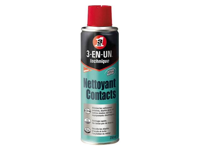

Bon et bien j'ai démonté les deux roues avant, j'ai enlevé le cache sur le parboue ou il y a la prise du capteur ABS ( couleur bleue et rond type cylindrique )
J'ai nettoyé unpeu l'intérieur du cache qui été pleins de saleté et mi un  coups de produit nettoyant contacts à l'intérieur de la prise des deux côté ( produit qui ma coûte 7 € chez Castorama )
J'ai remis le conact ensuite après avoir terminée l'avant voir si le problème venais de la et bingo plus aucun voyant, j'ai branché la valise et j'ai réussi à effacer les défauts qui été impossible à effacer avant :)
Bon j'ai pas encore roulé longtemps avec mais je pense que c'est bon, je confirme ce soir sur la route pour rentré  :nickel8:
Au final ça ma couté 7€, 20min max et des vêtements à nettoyé lol  :perenoel:
