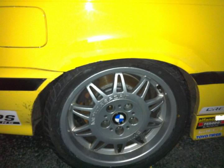

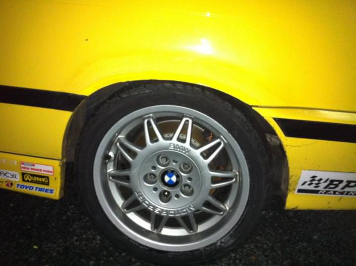

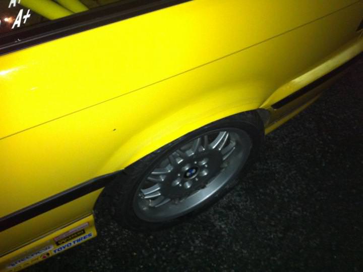

les roues arrières frottant dans les ailes avec les élargisseurs (25mm) , j'ai mis du carrossage à l'arrière... me suis débrouillé pour que la rondelle qui permet de régler soit au max... j'ai remonté d'autres roues à l'arrière (des neiges en 215/45/17 neufs, j'ai déjà les memes à l'avant et ça va très bien) ... depuis la voiture bouge de partout de l'arrière ... limite dangeureuse: au freinage fort en ligne droite elle louvoie de l'arrière, à l'accel en virage elle part en sur virage beaucoup plus vite...
question : tout ça est ce du au carrossage ou simplement parce que mes pneus sont neufs et qu'il faut que je les fasse?
carrossage max sur le moyeu par le biais de la rondelle en bas , ça donne quoi comme degré ?

Déjà 25 X 2 --> 50 mm de voie supplémentaire. Ça exacerbe les réactions du train arrière, et Ça tire tes roulements comme il faut.
Plus carro au maxi, sans connaitre en plus ton para.
Désolé mais si Ça marche pas, faut pas s'étonner non plus... Si tu t'acharnes dans cette voie, a mon avis, tu vas pas profiter longtemps ni des BC, ni de ton M3...

ok ;) merci de vos avis, en fait doit y avoir un peu de tout : pneus neuf et carrossage... je viens de régler mes coupelles au max à l'avant ( en théorie ça doit fait 4 degré ) et je m'aperçois que j'en ai encore plus à l'arrière ... donc je dois avoir beaucoup trop de carrossage à l'arrière!
je vais refaire faire une géo....
en châssis dur, vous conseillez quoi comme carrossage?
les collègues me disent : léger pince à l'arrière + 2 degré de carrossage et legere ouverture à l'avant avec 4 degré de carrossage...

Le carrossage que tu veux, tu le trouveras tout seul en réglant l'auto, on conduit pas pareil ni les uns ni les autres, Tony roule en circuit, avec tres peu de carro derriere, moi avec 4.
La pince et l'ouverture idem... C'est une histoire de ressenti., et de conduite.
Avant de penser a quoique soit, à chercher des "pannes", dur pas dur, fais une géo, change tes pneus, roule un peu. Fais les choses dans l'ordre...
