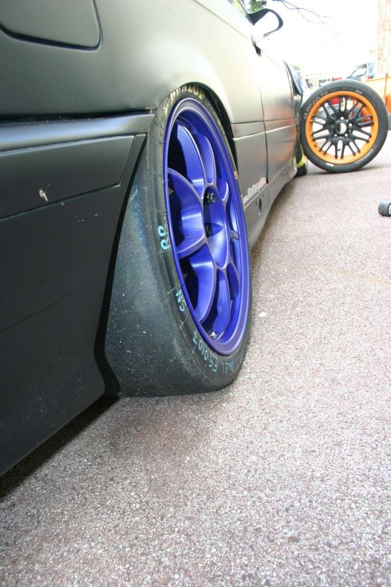

Eh oui mais je voulais absolument rouler avec les jantes d origines du coup j en ai 15 ! Donc j ai préféré les cales même si je suis d accord avec toi qu il vaut mieux un bon et , ça ne travaille pas autant sur le roulement que les cales ! En fait sur la Porsche j ai les roues dans les ailes , la sur la m3 le pneu est a fleur d aile en hauteur av et ar ... Du coup je la trouve haute et c est peut être pour ça que je la trouve pas assez raide ! Faut vraiment qu elle le soit au Max sinon je vais être encore emmerdé avec mon pneu avant en appui ! Sur la Porsche j ai pas tout ces soucis mais elle avait été préparée aux petits oignons pour le circuit avant que je ne l achète ...comment t y prend tu pour raboter l aile arrière ? Et a l avant ça frotte pas dans l aile ? Peut tu me dire depuis le sol jusqu au point d ancrage des cris sous l auto combien tu as de cm av et ar ?

Je voulais un roll fender au début, trop cher, trop galère a louer, j'ai pris le cric origine et un bout de bois...
Pas facile pas pratique et pas beau en finition...
Je le conseille pas, mais ca vient a bout du probleme.

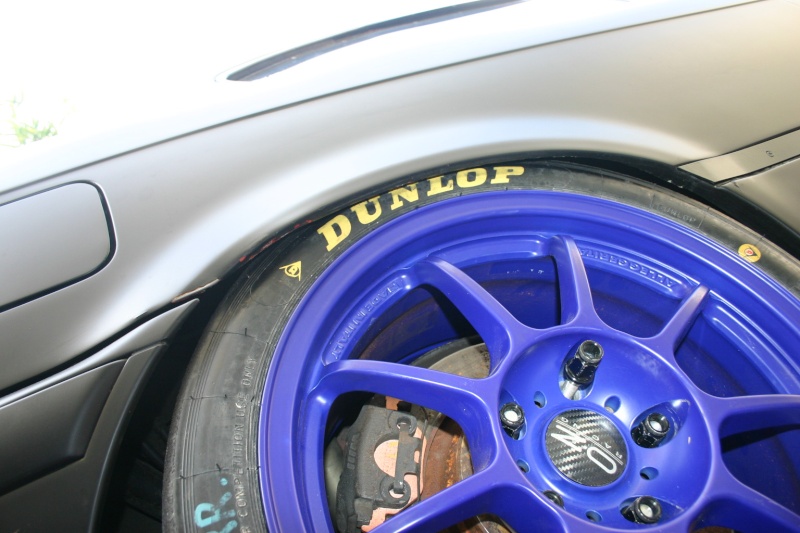

donc j'ai coupé l'intérieur des ailes : nette amélioration, je n'entends quais plus frotter sauf à passer dans un gros trou
j'ai redescendu l'arrière au max (l'avant est très bien posé au sol : 10 cm du sol au niveau du point d'ancrage du cric, mais l'arrière était trop haut... ) pb : caisse vidée egale caisse haute même au max vers le bas: j'ai encore 13 cm niveau point d'ancrage du cric .. bon rien d'alarmant mais quand même j'aimerais bien encore descendre!
sinon mon pb venait en majeur partie des pneus neufs... après 100km et pas mal de burn pour évacuer la parafine, le pb a disparu à 95% ... ceci étant dit, je lui ferais une bonne géo avant d'aller le 03 décembre à lurcy car je pense que je peux gagner gros de ce côté vu que j'ai tout dereglé!
Lole comment fais tu pour descendre autant l'arrière ? ce sont tes combinés qui diffèrent des miens? (a vu d'oeil sur tes photos , je dirais que je dois etre à peu près 1 cm plus haut que toi.. moi le pneu ne rentre pas autant dans l'aile

Pense que j'ai 4.3 ° de carro, ce qui permet aussi que ça passe sans toucher.
