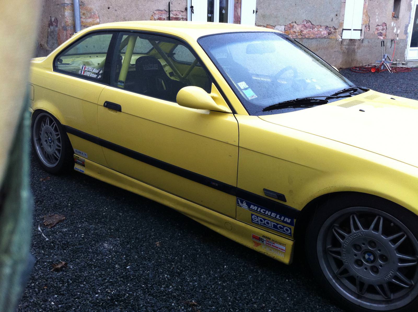

ce matin je vais chez un pote pour tirer les ailes, ça frotte un peu trop!
une photo pour illustrer! je dois pas être loin de tes réglages en hauteur Laurent ;) :
post-2953-0-64448500-1323776649_thumb.jp
On voit rien sur ta photo lol !

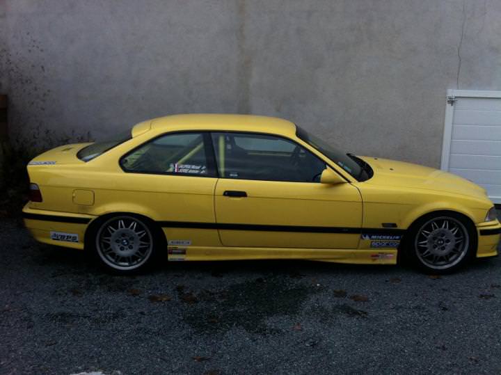

voilà une photo qui illustre mieux ;) bon par contre j'ai un pb! avec les slicks en 240 tout va bien, les pneus route tradi aussi...la je viens de mettre 4 fédéral racing pour piste mouillé et ça frotte de partout à l'arrière ! pourtant c'est les dimensions d'origine en 235/40!
vais devoir tirer davantage sur les ailes :(
