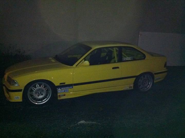

j'ai monté des semi slicks en 235/40/17 hier...résultat ça frottait de partout à l'arrière, j'ai du réélargir mes ailes mais severement cette fois (envrion 4/5cm) ... comme je trouvais la technique du cric nul pas précise, boulot moche et ça prends trop de temps, j'ai fouillé sur le net et ai trouvé la solution miracle pas cher et facile et surtout un boulot hypra propre, seul inconvénient il faut etre 2:
je vais la donner car elle devrait faciliter la tache de nombreuses personne:
vous prenez une tige de forme cylindrique suffisament épaisse..pour ma part j'ai pris un de mes vieux amortos arrière
vous passez la partie cylindrique entre le pneu et l'aile en commencant par un côté, j'ai commencé par l'avant de l'aile pour aller jusque vers le pc arrière... vous demandez à la personne au volant de reculer doucement puis ravancer, pendant ce tmeps vous tenez le cylindre qui tourne sur le pneu et qui elargit l'aile de façon très propre et uniforme
(nota : sur mon auto j'avais coupé la repliure de l'aile, donc mon aile est souple, mais sur une d'origine ça doit le faire aussi je pense, le mieux etant quand même je pense de couper cette pliure interieur à l'aide d'une meuleuse, pas long et facile à faire)
la peinture craque bien sur si vous prenez un gros cylindre comme moi pour gagner beaucoup, mais elle craque sur très peu, un carrossier pour une somme maudique peut refaire...
perso comme c'est pour de la piste j'ai choisi de repeindre moi même à la bombe... le résultat n'est pas si mal

franchement méthode idéale , ça plie la tole en douceur et uniformement! si seulement j'avais su avant, ça m'aurait évité de faire du boulot de cochon avec le cric!
sinon pour les slicks, ça monte impeccable d'ailleurs beaucoup font comme moi ;) et puis 240 en slicks, c'est visiblement moins large que mes fédéral semi slick en 235 ;)
Voici ce que ça donne ;)
la droite est un peu moins bien faite que la gauche, tout ça à cause de la première étape faite au cric!
