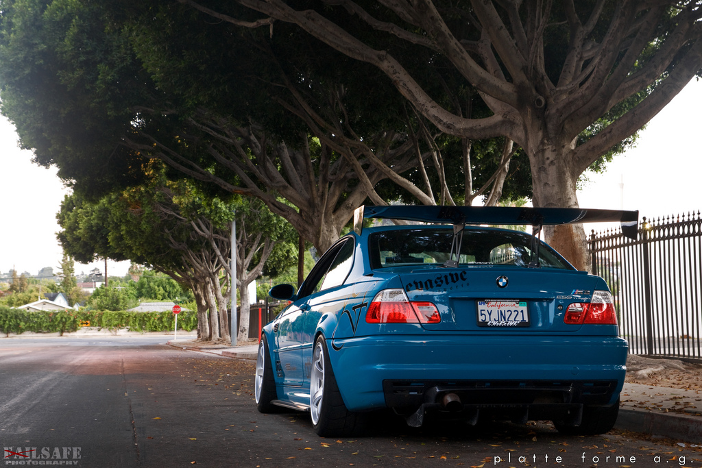

La sortie d’échappement coudée façon mazoil c'est fait exprès?
sinon elle claque :nickel:
Oui, c'est un tricks pour réduire le volume sonore et avoir plus de chance de passer le sonomètre en dirigant le son vers le bas ;)

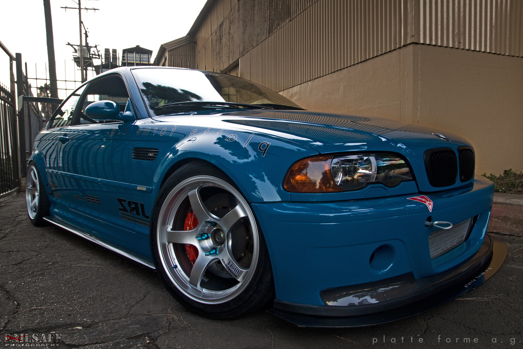

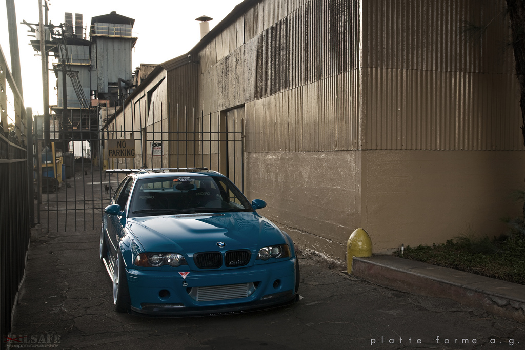

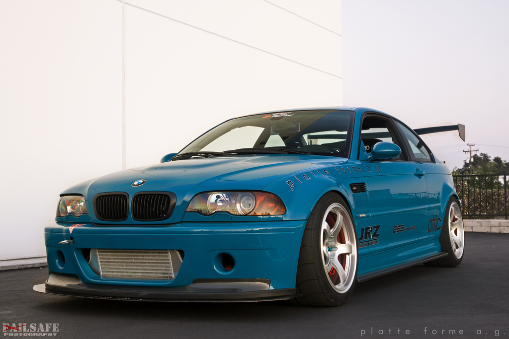

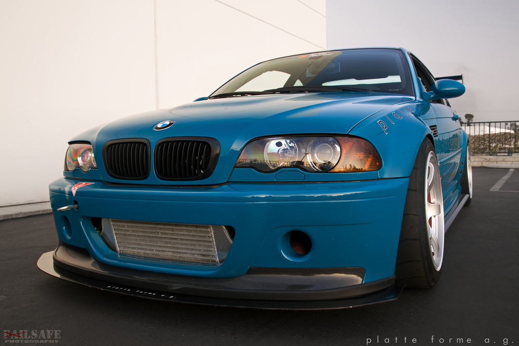

La dernière evo :
Et c'est pas une lame de merde lol :
Superbe
Et en plus elle fait chasse neige Haaaaaa
elle est censé s'envolé ?
en tout cas j'aime bien la première evo juste la sortie échappement qui me chagrine .
Au top, lame alu non ?
Dans le Time Attack, on oublie vite le coté esthétique pour l'efficacité, notamment pour contre balancer les semi slicks.
Y'a quoi sous le capot Epic ? Ils sont en Pro ?
L'aéro c'est vitale en Time Attack à partir d'un certain niveau. Certes c'est pas esthétique, mais c'est super efficace ;)

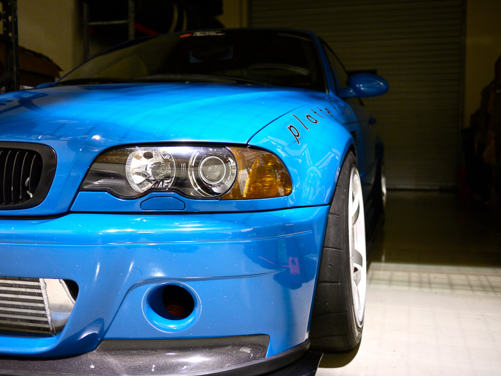

Oui lame alu directement fixé sur la châssis.
Je pense pas qu'ils soient pro, en tout cas le propriétaire à commencé le projet comme n'importe qui.

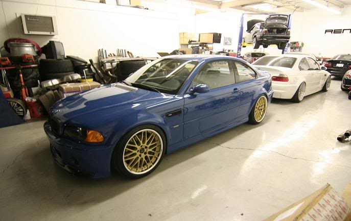

Une petite photo de comment elle était vers le début quand c'était encore une M3 "de route"
