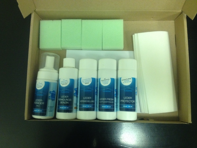

Reçu ce jour
J'attaquerai la restauration de l'intérieur soit durant le week end du 1er soit du 11 Novembre.
Pour moi , il faut faire cela tranquillement en prenant son temps  (2 à 3 jours d'affiler) pour avoir un bon résultat et laisser sécher entre phases. La recoloration se fait aussi en plusieurs passes.
NB: il faut aussi la petit brosse souple pour le passage du nettoyant pour avoir une bonne efficacité (phase très importante surtout sur un cuir clair).
je viens de passer commande du kit complet avec le cuir liquide  :)

je viens de recevoir mon kit et, à première vue, la couleur est vraiment ressemblante  :)
Par contre, quelqu'un aurait-il traduit la notice d'utilisation en français ? (j'ai essayé google translate mais...euh...comment dire... :| )
un lien les amis pour l'achat du kit svp?  merci
je viens de recevoir mon kit et, à première vue, la couleur est vraiment ressemblante  :)   Par contre, quelqu'un aurait-il traduit la notice d'utilisation en français ? (j'ai essayé google translate mais...euh...comment dire... :| )
Regarde sur mon tuto, j ai même mis la traduction des étiquettes.... Et c est le même produit ;)

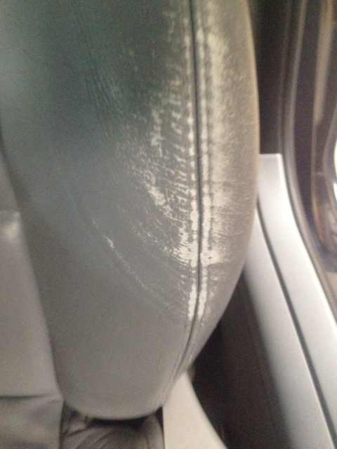

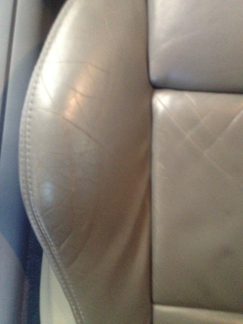

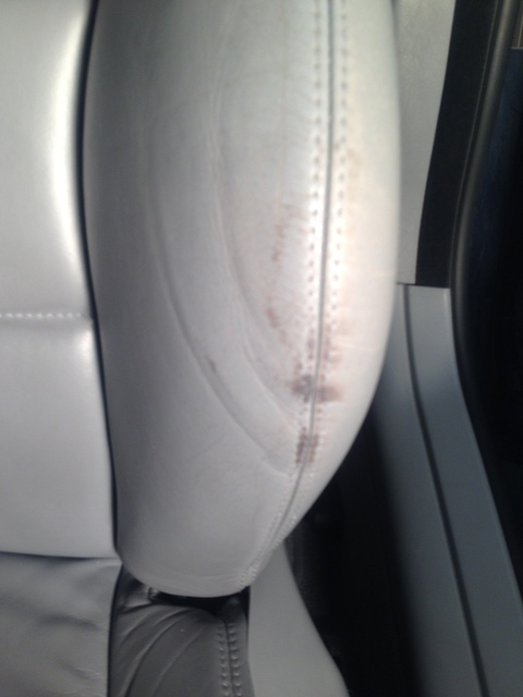

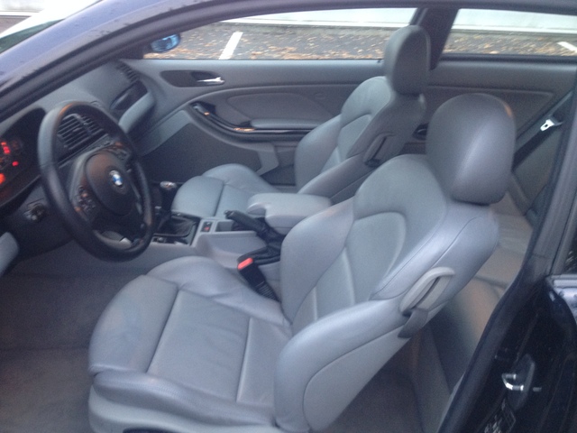

1. L'état d'origine

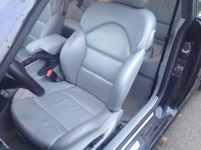

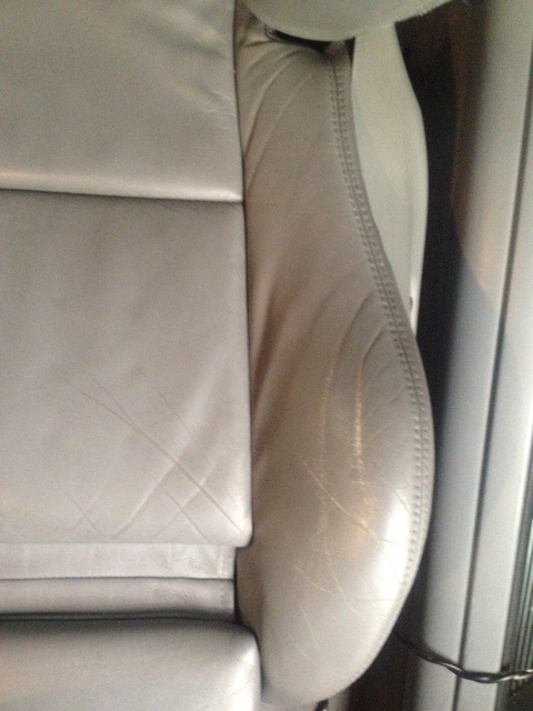

2. Après nettoyage et décraissage

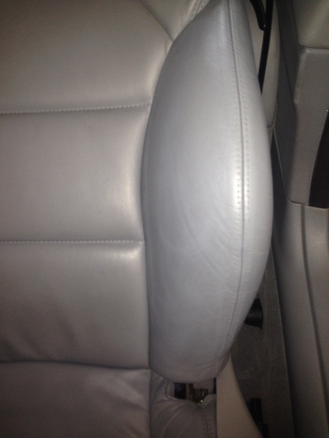

3. recoloration puis fixateur et crème nourrissante
C'est l'étape la plus difficile, il faut teinter avec la petite éponge sans trop en mettre pour uniquement reteinter les parties décolorées et sécher tout de suite avec un sèche cheveux. J'ai pas trop attendu après le passage de la couleur avant de passer de fixateur et cela a été bénéfique car cela a enlever le surplus de couleur. :iconcool:
Le résultat est vraiment bon enfin meilleur qu'avec le kit de chez Sofolk avec lequel j'avais refait l'intérieur de mon ex M3 E30. Le cuir était il est vrai en moins bon état que celui-ci mais le résultat est là plus naturel. Il ne faut surtout pas vouloir aller trop loin. Il faut juste chercher à  atténuer les signes d'usures et décoloration.
