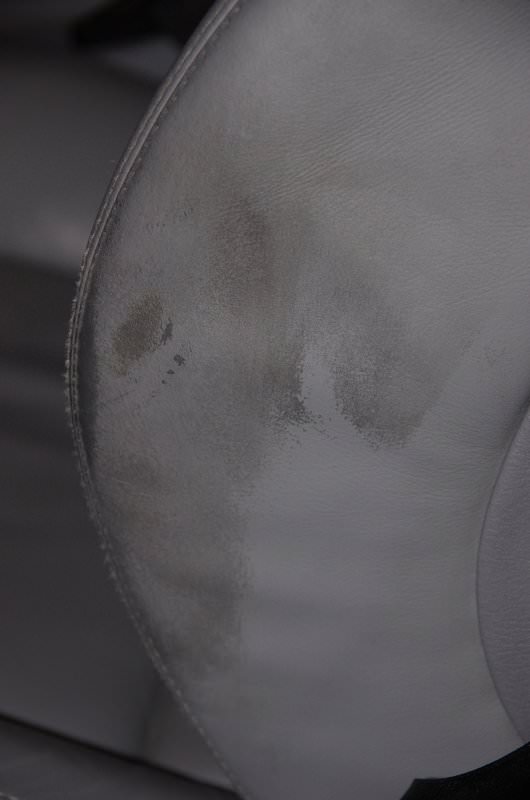

Bon ... après avoir tout nettoyé, rebouchage d'un petit trou avec le cuir liquide, nikel, couleur parfaite ...par contre tentative de teinte après avoir nettoyé et dégraissé et là, malgré que la teinte semble être la même que le cuir liquide, grosse différence, cf photo, j'ai arrêté à temps mais il faut quand même du coup que je reprenne tout le côté après avoir tout nettoyé ... si je trouve la bonne couleur
Bizzare ce problème de couleur  :|
Sur ta photo, je pense que c'est la partie reteintée plus foncée qui te pose problème...
Perso, sur la mienne et comme dis dans mon M.P,  j'ai déjà fait un essai sur le soufflet de levier de vitesse +accoudoir et le résultat est nickel  8)
Ce qui est bizzarre sur ta photo c'est que ta coloration ne ressemble pas à du gris mais plus du marron ou noir !!!
Je pense que tu devrais envoyer une photo au vendeur pour avoir son avis (je lui avais posé plusieurs questions et il était super réactif  :) )
Modifié par tassin.eloy
oui j'ai envoyé la photo au vendeur est aussi l'autre avec la retouche de cuir liquide qui est parfaite en teinte
c'est bien un gris mais très foncé... sur le gris existant il fait de suite ton noirâtre et sur les parties pincées gris très foncé... en tous cas rien à voir avec le gris d'origine
theplumber avait commandé un gris Alaska et son rendu était parfait sur les photos....
j'espère que ce n'est pas une réaction entre marques (il me semble que tu as nettoyé tes cuirs avec du SWISSWAX...)
oui mais cela fait au moins 3 semaines... et puis la partie mise à vif (qui ressort en gris foncé) à été poncée et degraissée
