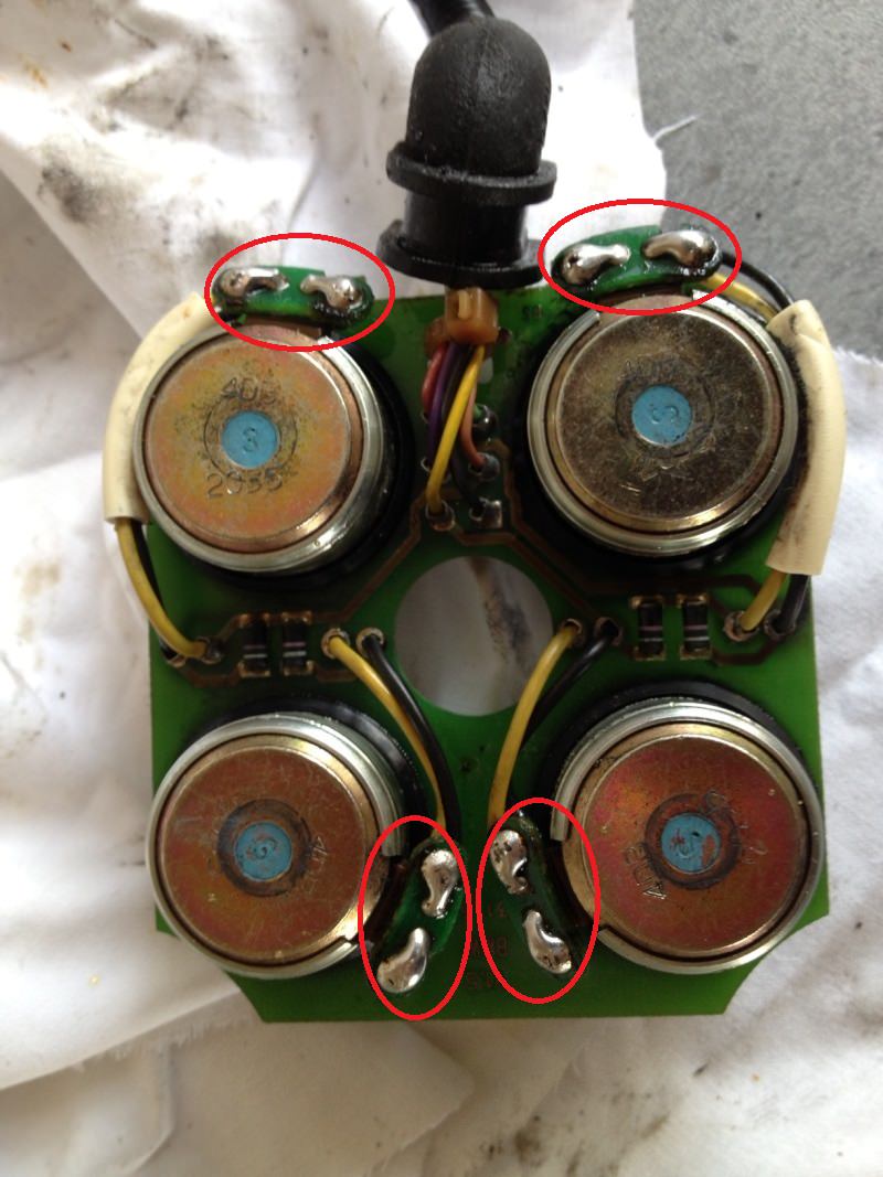

J'ai le même problème depuis peu, après avoir fait un tete à queue sur le circuit GP au Nürburgring, ce week end dernier, la voiture faire un bruit bizarre à l’accélération à bas régime et perte de couple visible !
Je revient du garage Station95 ou j'ai passé à la valise, on à fait les test pour les vanos, électrovannes banc 2 !
Je vais voir si ça peux s'arranger en ressoudent les électrovannes c'est une maladie très connue d’après ce que j'ai compris je m'en occupe ce week end je vous tien au jus si c'est bon.
Pourtant les soudures ont l'air correct. Comment ca pourrait solutionner le problème ?
Correct sur la photo car c'est une prise d'un compatriote qui lui les à refait, c'est une photo après soudure enfaite
je m'en occupe demain je vous ferai des photos et vous tien au jus si ça marche ou pas.
