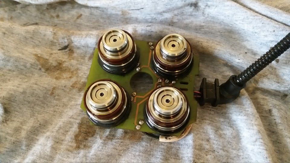

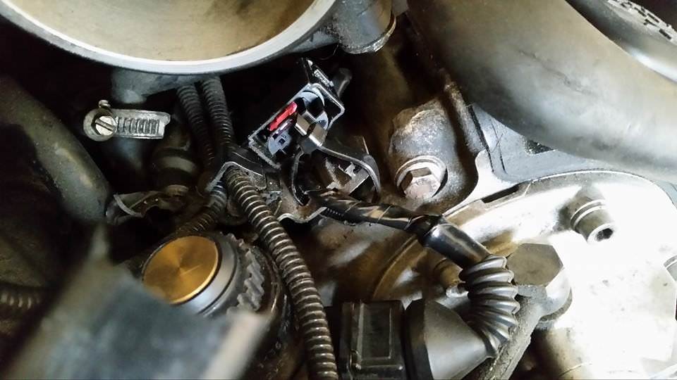

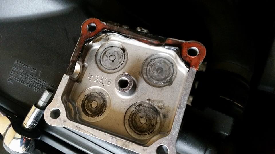

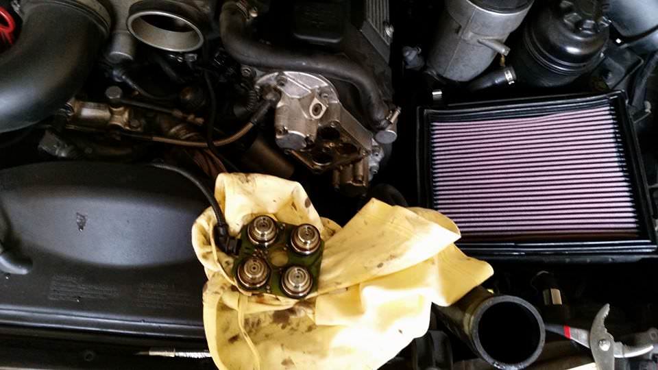

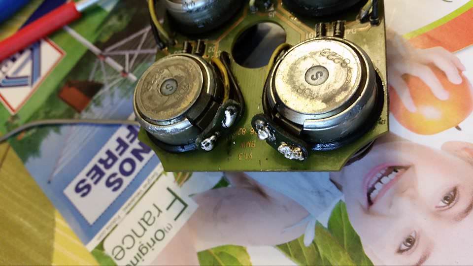

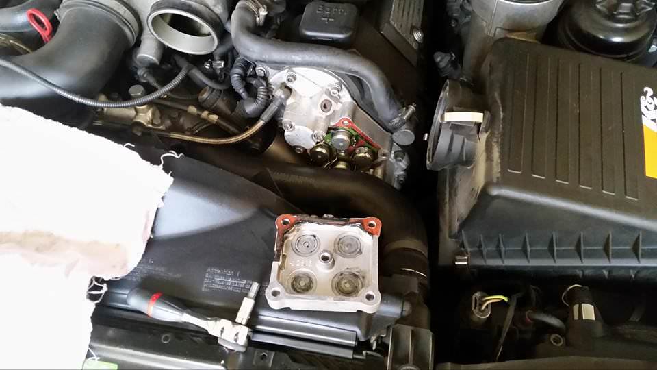

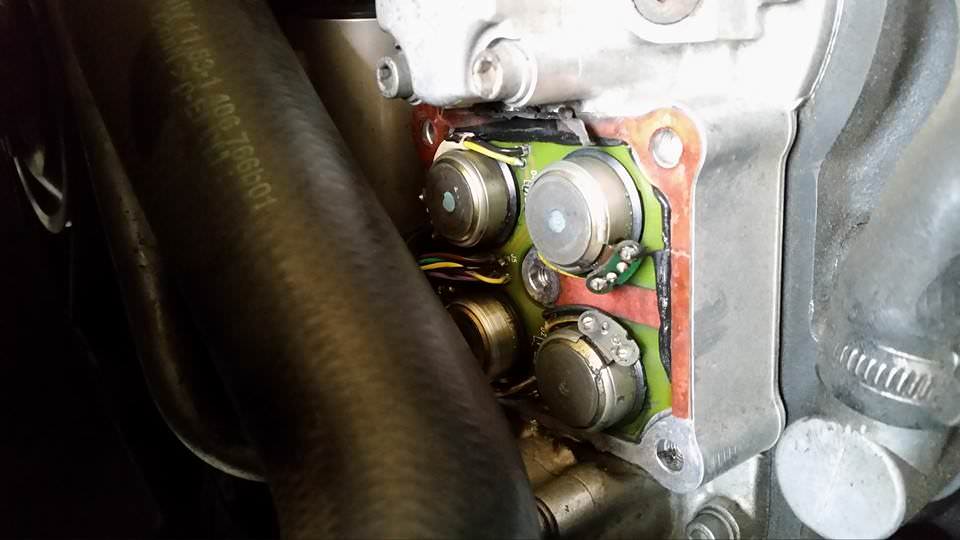

Problème résolus, c'était mon Electrovanne de Vanos qui déconnais,
D'une la prise tenais mal et elle était cassé et de deux une soudure un peu en mauvaise état et un joint d'électrovanne était posé de travers ( ça à bouger? )
Bref tout est remonté et c'est dans l'ordre, couple récupéré à bas régime et fini le bruit bizarre ça tourne rond comme avant !
Petit reportage photo:

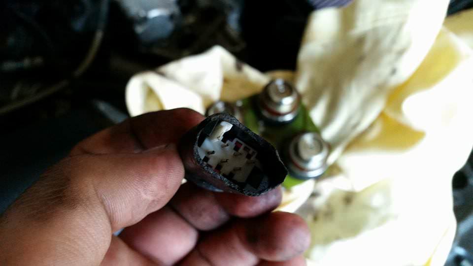

Prise cassé qui tenais avec un rizlan,

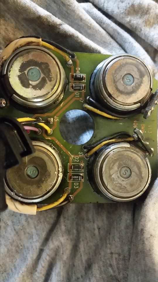

L'électrovanne sur la table de plus près

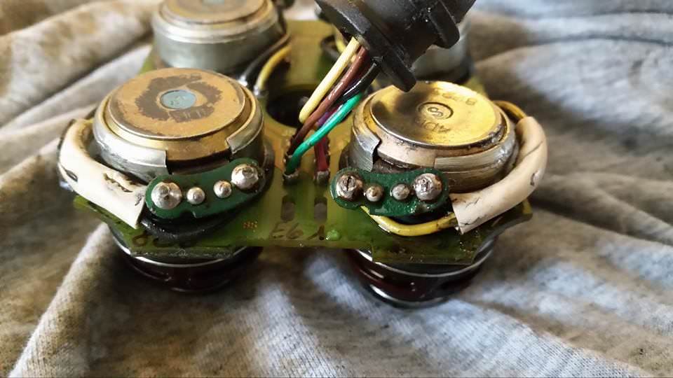

Soudures refait :

Oui peut servir à certains pour économisé 800€ les électrovannes ou encore +de 2000€ un vanos selon les préconisations des mécaniciens chez bmw lol....

Salut Maike,
Dit moi c'est quoi l'espèce de molette couleur dorée avec un connecteur branché dessus, car il me semble ne jamais avoir vu ça sur la mienne ??
Salut Maike,
attachicon.gifimg-635653-7-10314493_232827960249082_6056278795069768866_n.jpgattachicon.gifimg-635653-7-10314493_232827960249082_6056278795069768866_n.jpg
La comme ça je sais pas je regarderai mieux mais tu doit l'avoir aussi je pense,
Bon j'ai fait quelques tours sur circuit au Nürburgring ce week end env 1600kms depuis la soudure et la M5 marche comme avant donc ça tiens pour le moment je touche du bois ! :)
