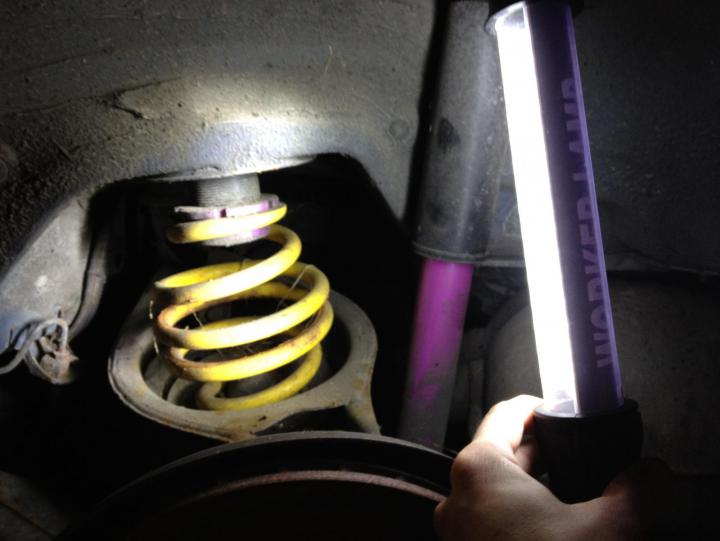

J'ai vu en démontant que les amortisseurs étaient des HR filetés... facture de 1100€ :merci:
post-9600-0-78572300-1322644199_thumb.jp
post-9600-0-00962100-1322644217_thumb.jp
Bon, il faudras les rafraichir !!

Woaw la salade de soupape sa doit êtres dure à digérée...
juste pour infos :
le ressort est monté à l'envers le réglage doit ce faire par le bas si j'ai bien compris.
Et Pour le ressort il doit y avoir des références dessus, le bon sens est de mettre les ressort de façon à pouvoir lire à l'endroit les réf.
Je dit sa, car j'ai fait la même erreur et personne l'avais vue ! (et ouai pas grand monde le sais si j'ai compris^^ ) bref une infos qui peux servir ! ^^

Salut!
Et si tu inverses tu arrives à régler facilement ? Les coupelles sont différentes en haut et bas ?
Ca a été monté dans un garage comme ça, ils peuvent s'etre trompé en effet, je redemonterais de toute façon pour rafraichir tout ça !
