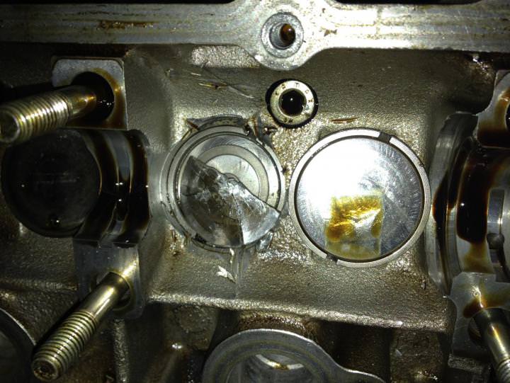

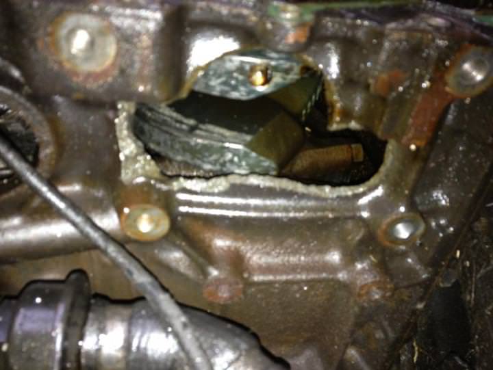

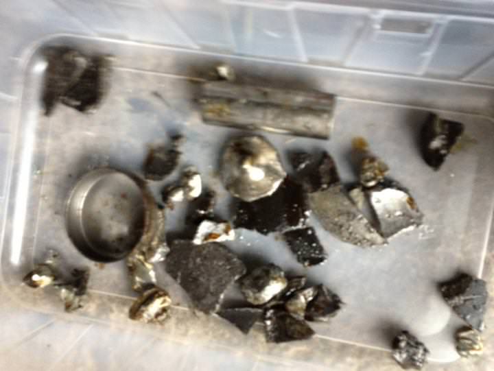

Voilà j'ai pu démonter un peu pour constater les dégats...
D'abord des morceaux sur le compreseur de climatisation !!

Puis un premier trou vu de dehors :
post-9600-0-62160500-1323431494_thumb.jp
Un demi poussoir !!
post-9600-0-67852400-1323431511_thumb.jp

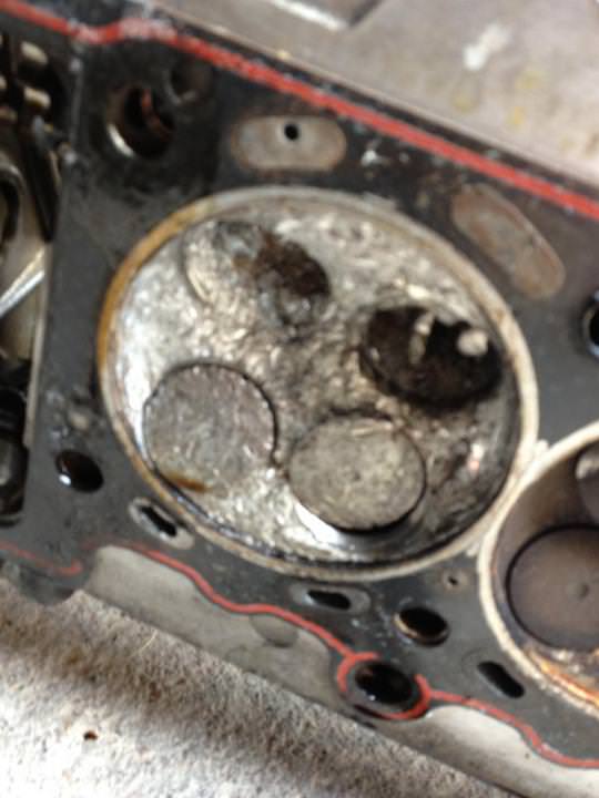

Une chambre de combustion décapée !!
post-9600-0-10792400-1323431525_thumb.jp

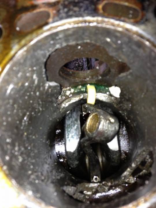

Et une belle bielle en S :violon:
post-9600-0-30608700-1323431540_thumb.jp

bon bah le vilo est mort , y'a même pas à aller plus loin ...
Put** !
C'est sur que la tu peut repartir sur un bloc d'occasion !
C'est clair, mais je m'en doutais !!
