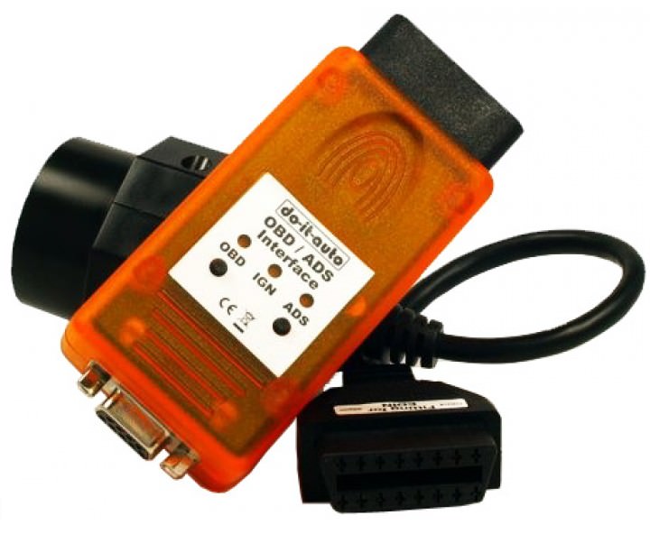

j'ai justement une question de connexion a certains modules , j'ai accès a une E36 325tds de 95 , sur laquelle certains modules sont en protocole ADS et d'autres en ordinateur de bord , pour cela il me faut inverser le mode sur mon interface ADS/ordinateur de bord selon module choisi et bien entendu modifier le fichier ediabas.ini , je communique sans problème avec cette manip a la totalité des calculateurs, avec INPA ,
le problème se complique avec Rheingold , qui au départ ne fonctionne correctement qu'avec Ediabas7 , qui est spécifique usb , a l'inverse des anciennes versions qui elles sont en mode rs232
avec mon ads/ordinateur de bord , j'ai pas de connexion au véhicule , j'attends une interface K-dcan pour vérifier le fonctionnement sur E36 et E46 , la ou je demande votre aide , c'est avec un Icom ? quelqu'un a t'il déjà tester , permet il la reconnaissance du protocole ADS ?? , pour les aux ODB1 et ODB2 je pense que oui

moi j'ai ça pour l'ADS/ordinateur de bord
Rheingold version 3.44 disponible!
oui
oui moi aussi , mais utilisé avec INPA , je possais la question quand au fonctionnement de cette interface avec Rheingold , j'ai fait pas d'essai sans résultat , car sur E36 le DDE est reconnu uniquement en mode ADS , a moins d'essayer avec une interface Icom , qui elle accepte tout les protocoles
