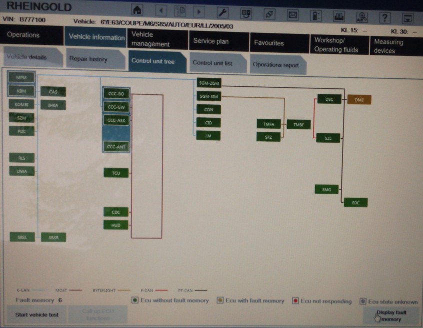

Et maintenant, après avoir retourné dans tous les sens la confection d'une valise diagnostique, j'ai abandonné l'idée du portable et j'ai décidé de transformer le PC, sur un disque dur dédié, sous Windows 7 32 bits, 4G0 de RAM.
J'ai commandé sur EBAY, ce câble diagnostique:
http://www.ebay.fr/itm/Interface-Diagnostique-INPA-K-DCAN-K-CAN-pour-BMW-MINI-SCANNER-VALISE-OBD2-/221672475642
sur le site de ce marchand:
http://stores.ebay.fr/mister-express/Interface-de-Diagnostique-/_i.html?_fsub=5307855010
Lors de l'achat j'avais installé BMW standard tools 2.12, mais devant une telle usine à gaz (où il fallait déplacer et remplacer des fichiers dans l'arborescence Windows), sur le site un peu plus tard (http://mister.express.free.fr) , j'ai téléchargé un fichier compressé qui à la décompression a fait apparaître un fichier autorun.exe. Seul bémol, la version EDIABAS est la 6.4.7.
L'INPA fonctionne bien qu'il y ait des bugs comme par exemple quand page d'accueil je choisi E60 puis motorisation S85 ... et bien d'autres ...
INPA m'a permis de trouver les codes erreur sur le véhicule jusqu'à présent.
Puis pour plus de fonctionnalités et réaliser des opérations telles changement de batterie, remise à zéro de la direction, initialisation des boitiers papillon .... je tente d'installer ISTA mais c'est pas gagné ....
J'ai téléchargé RHEINGOLD 3.44.30 en une dizaine de fichiers .rar (une dizaine de Go) et à la seconde décompression d'un fichier SQLiteDBs.rar, problème de décompression .... :twisted:

Passage valise qui me confirme une panne sur un module piloté par le DME.
diag_04112015a.thumb.jpg.f205291b8f2a691
Et après avoir galéré à trouver dans les différents modules de Rheingold, Les seules erreurs qui apparaissent sont les défauts d'injection sur les cylindres 9 et 10 puis en persistant j'ai eu des défauts aux cylindres 1-2-3-5-9-10. Aucun défaut de boîtier ou de module signalé.

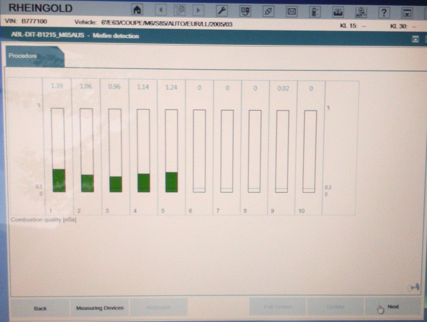

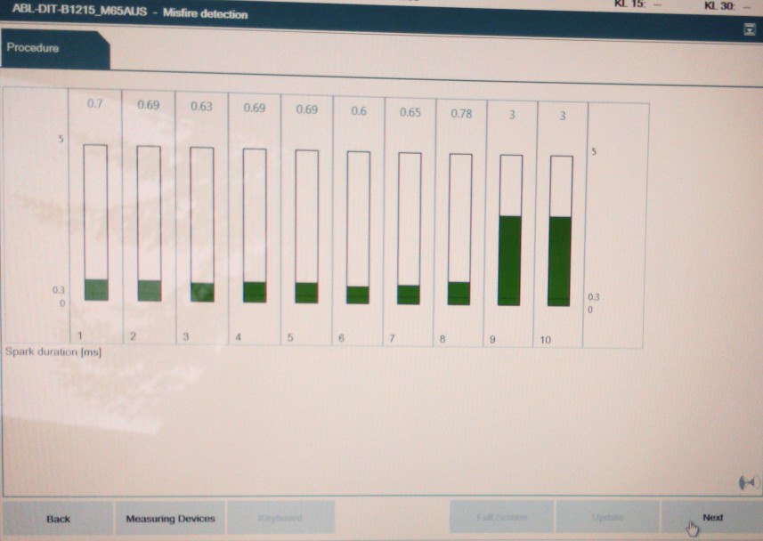

Je suis rentré dans les fenêtres de qualité de combustion et de durée de l'étincelle et là .....
diag_04112015b.thumb.jpg.1f83321e8401649diag_04112015c.thumb.jpg.a4c216df21fea01
.. on voit bien qu'il y a une coui... dans le potage...
Inversion des boîtiers ioniques ... et c'est le banc N°1 (cylindres 1 à 5) qui n'est plus en mesure d'afficher la qualité de la combustion et cette fois-ci les cylindres 4 et 5 qui présentent un défaut de durée d'étincelle.
Ce qui m'induit en erreur c'est le fait qu'en apparence 1 boîtier ionique est HS, mais que les 2 bancs sont impactés (coupure d'injection sur les 2 bancs). Est-ce que celà ne serait pas du à une interprétation du calculateur ou/et au multiplexage ??
J'ai donc commandé 1 nouveau boîtier ionique (un peu moins de 250 euros TTC, c'est toujours mieux qu'un boîtier motorisé de commande de papillons à 830 euros TTC pièce) et je me demande si ce n'est pas mieux de changer les 2, un peu comme une ampoule qui claque et bien souvent celle encore en fonctionnement claque également dans la foulée...
