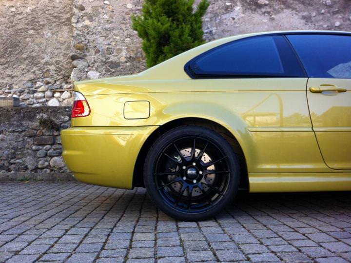

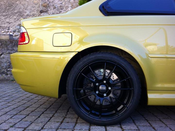

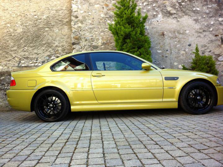

De rien les gars,
Tks Philomene,
(J'me tâte à mettre les haricots et grilles latérales en noir mat aussi pour rappel avec les OZ.....mais j'ai tellement la trouille du touning...!lol!)

n hésite pas,sa lui irais a merveille.....
comment_431147
pff le noir carbon de preference et ton jaune phoenix c'est de la pure tuerie.fait le toit en noir carbone aussi.bababa lol
par contre t'aurais du monter du 235 *40 et 265*35 et non du 225*40 & 255 * 35
comment_431427
Merci des avis...
pour les pneus, je voulais "tirer plus court" que l'origine et pas trop alourdir les masses non-suspendues (déjà que ces FEDERAL pèsent un âne mort par rapport aux Michelin .......!)
Ciao!

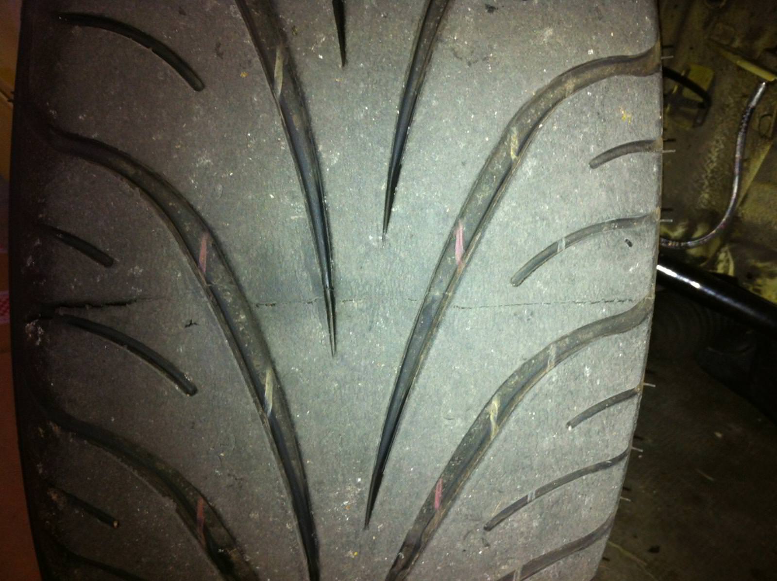

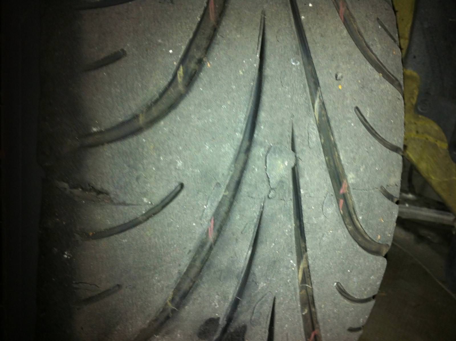

Bon testés hier sur sec au Laquais les SS,
journée complète, 6 ou 7 sessions j'sais plus...beau soleil et pas trop chaud.
Pression, environ 2,2/2,3 au carré à chaud
Bien content du ressenti, très bon grip à chaud, plus c'est chaud mieux ça semble vraiment "coller" littéralement au bitume ( d'un autre côté je n'ai que la comparaison avec des pneus route Conti ou Bridg....)
Elle a tendance à partir encore un peu du cul dans les courbes mais mois qu'avec les pneus route.
Temps amélioré d'une seconde à 1.34.00
Les cotés du pneu ont un peu morflé, mais les dessins du dessus sont encore très bien.
Par contre, et bien voilà......début des fameuses fissures sur les pneus avant....!!
c'est vraiment pas quelques cas isolés et qui auraient été résolus, donc !!!!
Vraiment dommage car rapport qualité/prix très bon je pense si ce problème était réellement résolu!
Allez, petite récla auprès du vendeur, les pneus datent de début Mars, ont moins de 1000 bornes dont 2 sorties circuit (dont une sur le mouillé)
@+ciao

comment_451961
il te faut des 2011 pour pas voir de fissures
moi c est ce que j ai.et cest nikel
