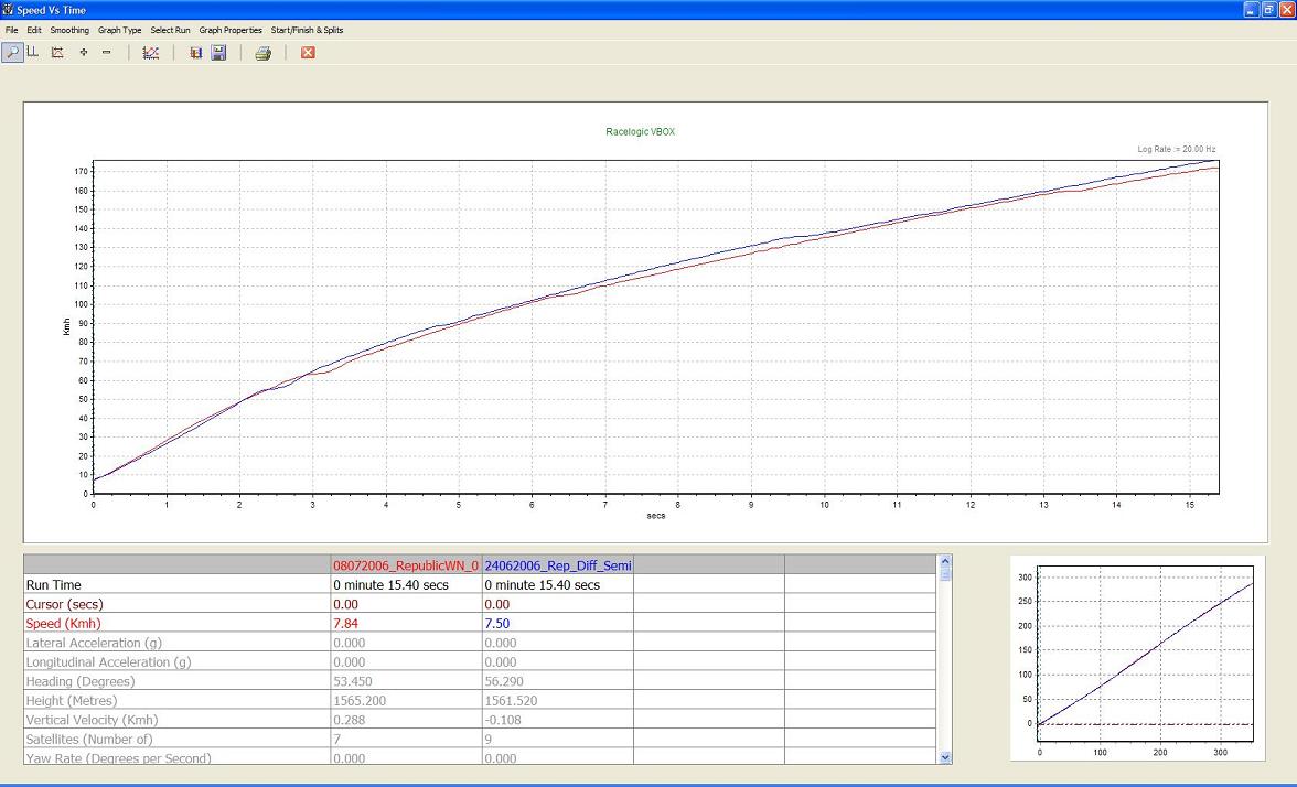

Vitesse par rapport au temps :
Le pont d'origine accélère plus fort en 1ere. Quand le pont 4.10 passe la seconde, les courbes s'inversent et le pont 4.10 creuse l'écart sur l'origine.
La différence se réduit quand le pont 4.10 passe la 3, puis l'écart se creuse de nouveau.

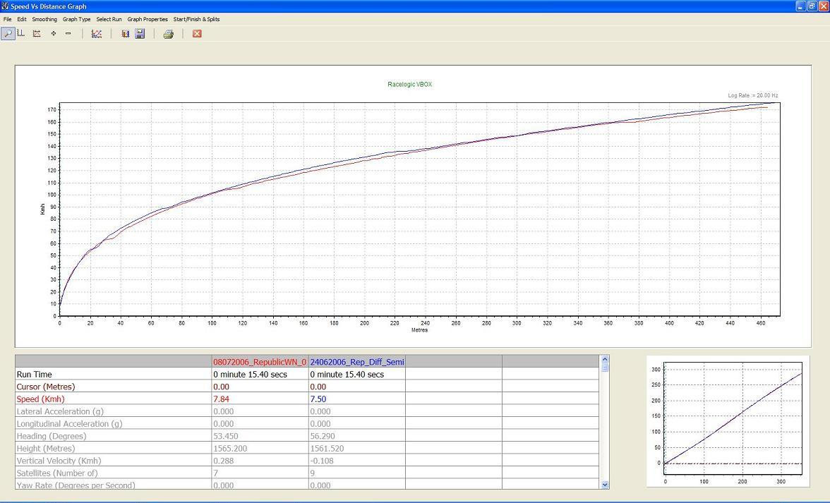

Vitesse par rapport à la distance
C'est la même tendance que le 1er graphe, le différence se fait quand le pont d'origine change de rapport.
