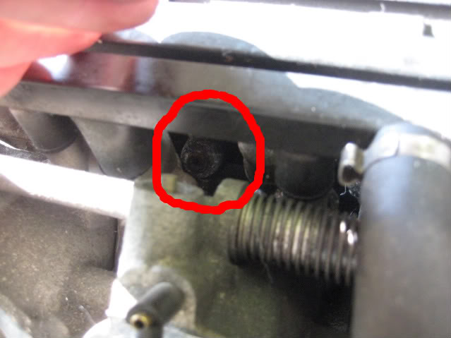

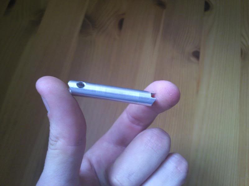

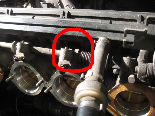

ça ressemble à ça et ça se met dans un conduit d'huile de la culasse
ça vient se mettre derrière cette vis

ce fameux restricteur viens remplacer une autre pièce ou elle se place juste derrière cette vis ???

hello, je vois que l'on est pas mal a avoir se fameux problème. pour le restricteur il se trouve cher bmw car il le mettait en grp N. je m’étais renseigner et la pièce ne vaux pas très chère.
le seul probleme c'est que je ne trouve aucun instruction de montage. il doit y avoir un sens et puis le trou dans lequelle on le met faut bien qu'il soit orienter???
