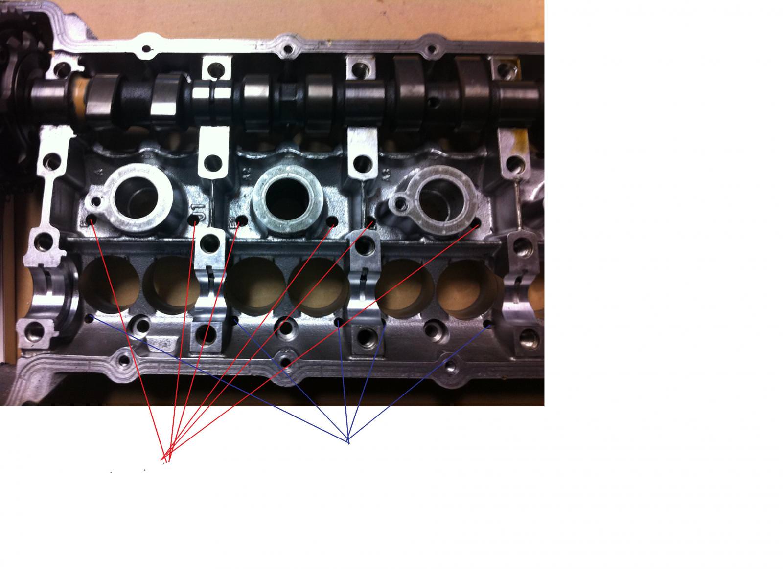

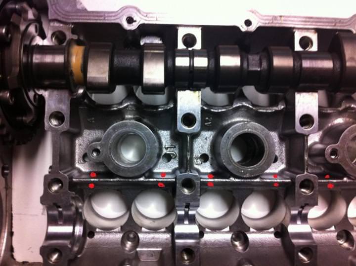

Deux photos du dessus de culasse en 2 parties
En rouges trous a faire en diametre 9 environ et bleu diametre 6 ou 7
C'est un dessus de culasse de 3.2 en photo , les 3.0 n'ont pas ces trous qui permetent a l'huile de redescendre.

Personnellement je pensse pas du tout que le fait de mettre un K regle ce probleme
Sur c'ette photo les points rouges representent des trous qui traverssent d'un cote a l'autre pour eviter que l'huile ne reste sur c'estte partie haute.
La photo ne represente q'une moitier de la partie sup de la culasse , les trous sont également faits sur l'autre partie
