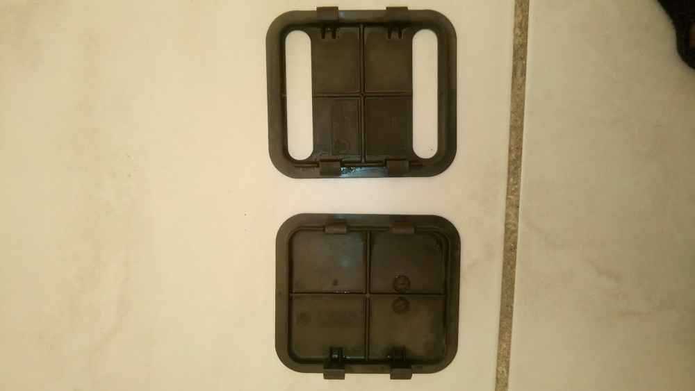

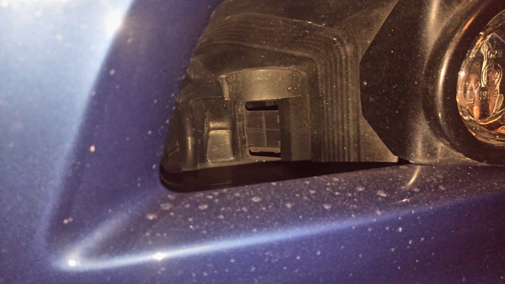

Tu veux plutôt dire côté conducteur ?sur la photo que tu indique et sur la mienne c'est à cet endroit-là qu'elle était semi-obturée
Côté conducteur DSC_4603.thumb.JPG.16806cefaad8a4c8780011ac0bbb83e5.JPG.a4d845973c8ab2b1fb5edfdaa92a2d64.JPG
Côté passager DSC_4602.thumb.JPG.a93d15069d55b7ae776e0b4dbff3ba4e.JPG.0aa39b843174fda5de0c2c6f8a3144f8.JPG

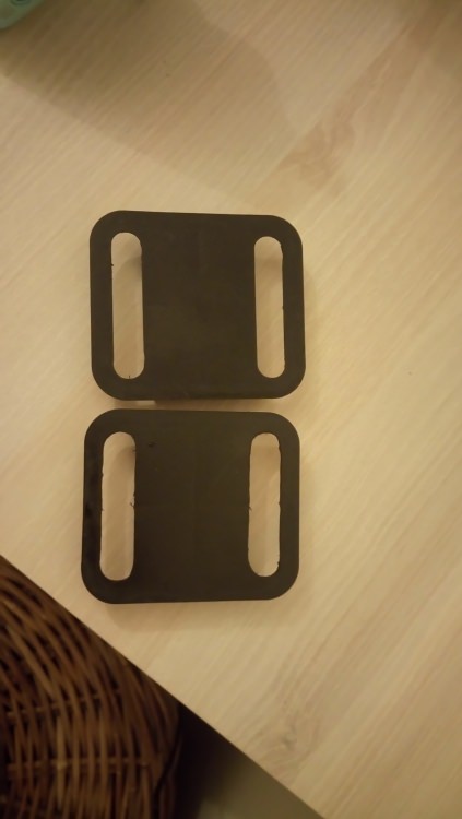

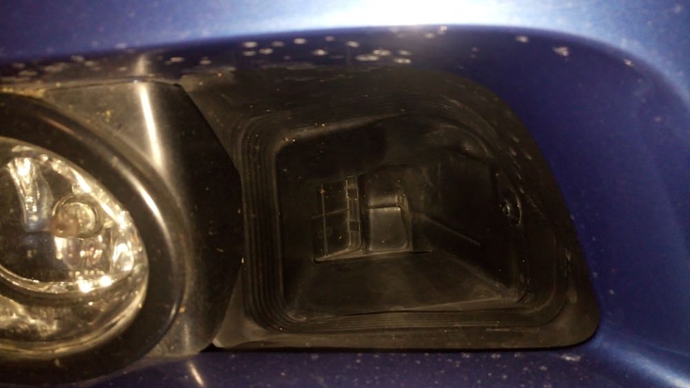

DSC_4604.thumb.JPG.c272715c34faabae6ad768c5bd6c7067.JPG.d079548a23f5d083f2ab6cc635b377bd.JPG
et j'ai fais de même du côté passagerDSC_4605.thumb.JPG.b8b4ddf2e0239e8c9ca56f46675b7325.JPG.3bc6f4d56476dfa50f7b47a98c1af6a9.JPG
ouiiiiiiiiii cote conducteur of course , pourtant j'avais pas fait le "péro" :)
par contre sur la mienne ,l'autre coté a été retiré , ou s'est arraché , je ne sais pas , je l'ai acheté comme ça.
