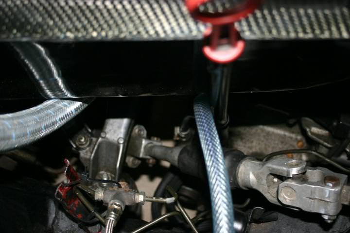

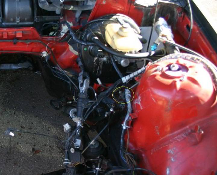

C'est possible de supprimer le bloc ABS mais il faut installer un répartiteur de freinage avec 6 Durit avia si je ne dit pas de bêtise.
Laisse moi regarder dans mes photos, je te dis ça ce soir Christian, faut que je vois, je me rappelle plus.
A priori 2 T et deux durites avia.
post-2021-0-90179600-1363719201_thumb.jp
post-2021-0-74428200-1363718952_thumb.jp
Désolé pour la pauvre qualité, j'ai pas mieux... C'était pas tres propre en plus...
