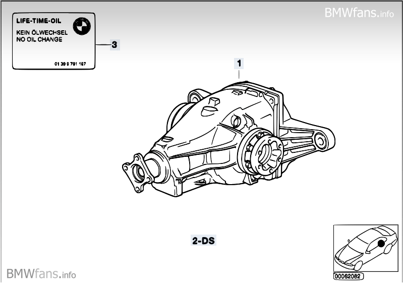

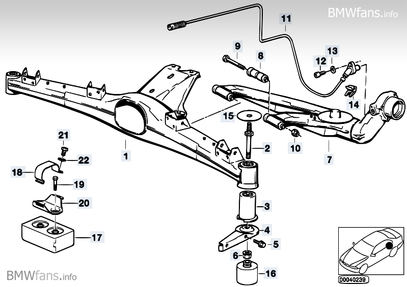

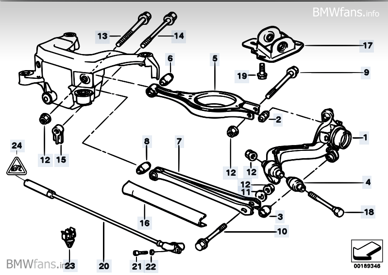

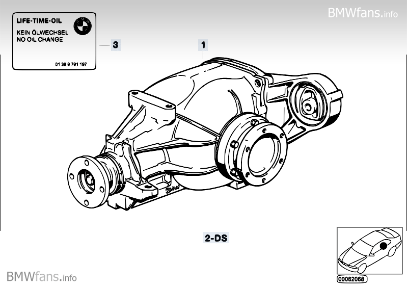

Comme le dit schoumms tout ce remonte comme sur la M3 E36, mise à part le train arrière qui n'est pas le même et le différentiel, sinon le reste pas de pb!
Différentiel M3 E36 :
Différentiel 323Ti
Train Arriere d'une M3 E36 :
Train Arrière d'une 323Ti:
D'ou la Différence de différentiel.
