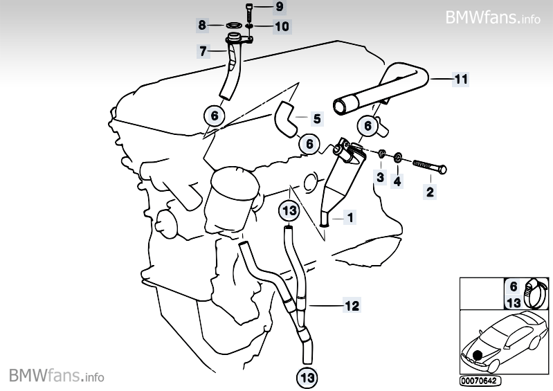

comment_406885
c'est la pièce n°5
et la durite n°11 est fatigué

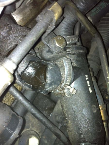

comment_406896
voici une photo dans l'état ou je l'ai trouvé....

Re,
Vu l'état, tu devrais tout changer....(durites + séparateur)

salut,
j'ai déjà eut le cas sur un3,2L se coude était complétement déchiré et l voiture ne tournais pas rond. regarde également l'intérieur du tuyau n°11 car moi elle commençait a se désintégrer de l’intérieur.
pour ton séparateur je te conseille de le nettoyer mais je ne vois pas l’intérêt de le remplacer s'il n'est pas fendu ou abimé. ceci n'est que mon avis

  Le 25/01/2012 à 19:17, Dynasta a dit :
Pas joli ça, je m’inquiéterai de savoir où ont fini les éclats de plastique ?

  Le 25/01/2012 à 21:44, m3man91 a dit :
salut,
c'est exactement ça ! le coude déchiqueté et la durite n°11 nikel de l'exterieur et s'éffrite de l'interieur! Pour le séparateur, c'est ce que je compté faire. un bon coup de nettoyant freins + wd40 pour le rehydrater.
Tu crois qu'il y aurait un lien avec mon probleme car j'ai vu sur d'autres topic qu' il y en a qui le supprime et d'autre qui le modifie ?

  Le 25/01/2012 à 22:23, M54Rotrex a dit :
ouais, moi aussi ça m'inquiete ! demain je tomberai le système pour voir si j'en trouve pas quelque part coinçé...
