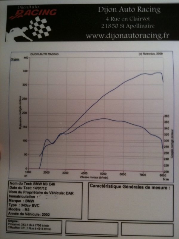

Salut à tous, afin de vérifier la santé de mon M3 je suis rentré en contact avec Adrien de Dijon Autoracing pour un passage au banc.
Le rendez vous était pour ce matin.
On m'avait prévenu les E46 d'origine sur banc donne pas toujours ce qui est annoncé par BMW, on verra.
Je vous met une petite vidéo et le résultat du test via mon iphone donc excusez la qualité.
Adrien à fait des vidéos et il m'a dit qu'il les posterais sur le forum.
http://youtu.be/OciUpXz4_JI
post-9133-0-03283600-1326587334_thumb.jp
Résultat, elle est en forme la M///, Aurélien qui a passé la voiture au banc a ressortit les courbes d'autres E46 d'origine et les autres sont un poil en dessous. C'est cool 343,1 ch et 371,1Nm avec une belle courbe.

marrant le trou que tu as à 2200tr/m, une petite reprog pour gommer ca serait bien
J'ai pas fait attention si il y avait la même chose sur les courbes des autres M3. En plus à ce régime la je suis pas sur de ressentir la différence avec une reprog.
C'est tout a fait nornal, c'est caractéristique des M3 et c'est du au vanos.
j'ai entendu dire qu'il y avait un réglage de vanos pour corriger ca

Rupteur à 6000tr/min ???
La mienne n'a pas de rupteur à 6000tr/min et n'a pas le speed limit non plus d'ailleurs, c'est une Allemande c'est peut-être pour ça non ??
La tienne à peut être déja été reprogrammée !!!
La mienne est une allemande aussi, a l'arrêt elle coupe à environ 6000 et pour la passer sur un banc 2 roues il faut le supprimer, peut âtre que sur un banc 4 roues il n'y a pas ce problème car les roues avant tournent.
Elle n'a pas été reprog car elle vient de la sucursale BMW Allemagne...
Par contre je ne savais pas qu'il y avait un rupteur à 6000tr/min, je me coucherais moins con ce soir ^^
Pas besoin de reprog pour faire sauter le rupteur à 6000, avec la valise tu peux le désactiver pour la passer au banc.
Ou sinon il y a une astuce en coupant le moteur sur la banc et en la redemarrant (au point mort avec les roues qui tournent) et tu n'as plus le rupteur (il se remet au prochain redémarrage).
