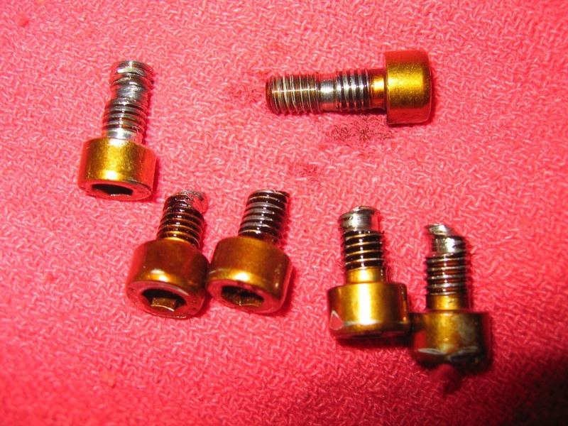

Entre les vis qui se desserrent et les poulies qui cassent, est ce qu'il y en a qui ont fait de la maintenance préventive ?
Sur les forums US, il y a un frenchie qui rend service en inspectant les Vanos et c'est pas jolie ce qu'on trouve en démontant ...
Il avait 2 M3 et même résultat sur les 2, les photos parlent d'elles même ...
J'avais aussi d'autres photos ou une vis s'était desserrer et avait carrement fait un trou dans le couvre culasse !!!

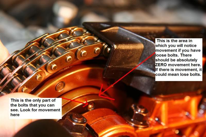

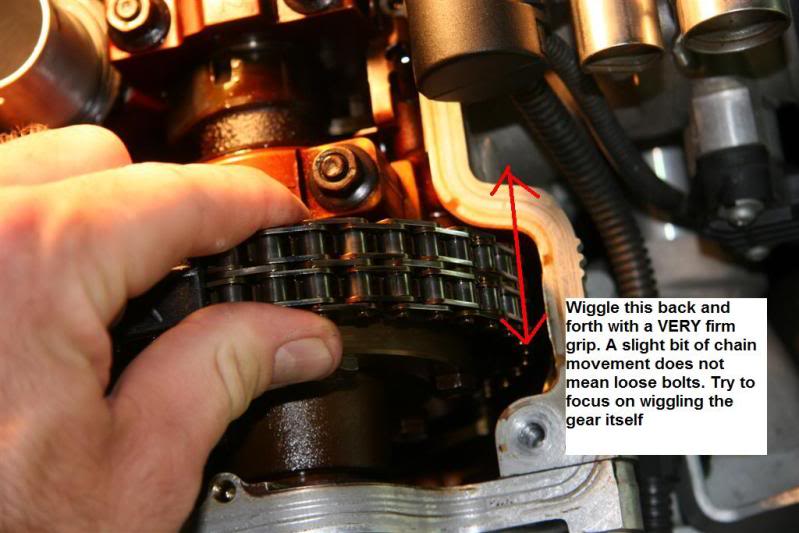

Je voulais dire qu'en regardant de temps en temps ca permet de limiter la casse si jamais tu découvre que c'est cassé à temps (même si il y a peu de chance que ca casse).
Quand tu fais regler ton jeu de soupape par ex., t'en profite pour controller visuellement ton vanos et vérifier que les vis n'ont pas de jeu.

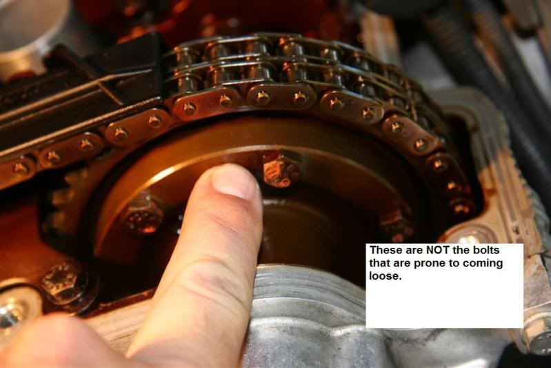

c'est quoi les "vis de vanos" dont tu parles?

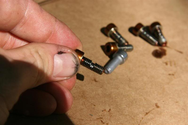

Voila un DIY pour changer les vis (par contre il ne faut pas le faire soit même si on ne sait pas ce que l'ont fait :) ) :
http://www.m3forum.n...ad.php?t=321494
Le mec avait "de la chance" une seul vis de peter :
Un autre un peu moins, 5 des 6 vis completement détruite autant dire qu'il est passé à 2 doigts de détruire son moteur !
ps : Les vis sont à commander chez BMW. Comme dit le mec du DIY, bizarement les nouvelles vis chez BMW ont déjà de la loctite dessus :)
Pour vérifier sans tout démonter :
