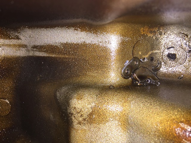

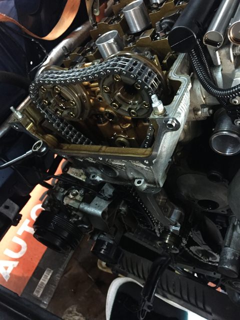

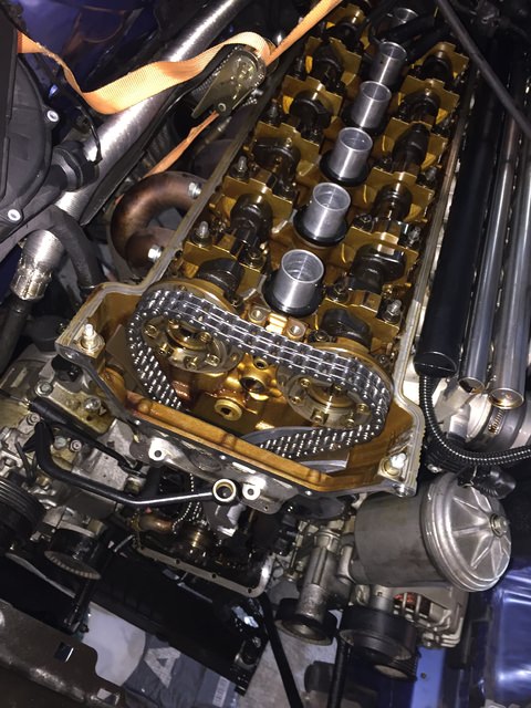

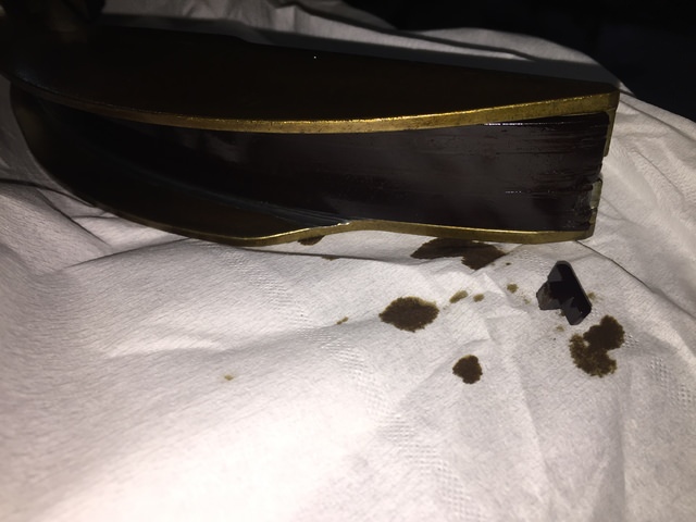

  • bon donc , c'est pas un trou ... mais deux ... c'est bien une dent du pignon d'entrainement de la pompe vanos qui a cassé ... labourant la pompe au passage ... et soudain , je vo
  • work in progress ...
  • l'un dans l'autre , j'adore mon ordinateur , j'adore internet mon site de vente et le forum ... et quand ça marche pas , j’appelle  @NightAngel et je lui dit que ça marche pas et quand est-ce que ça v

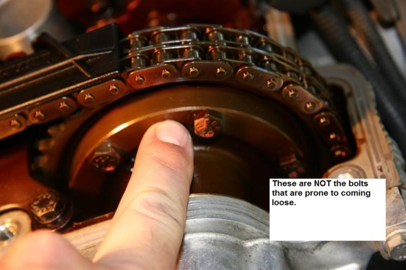

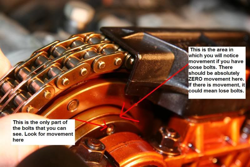

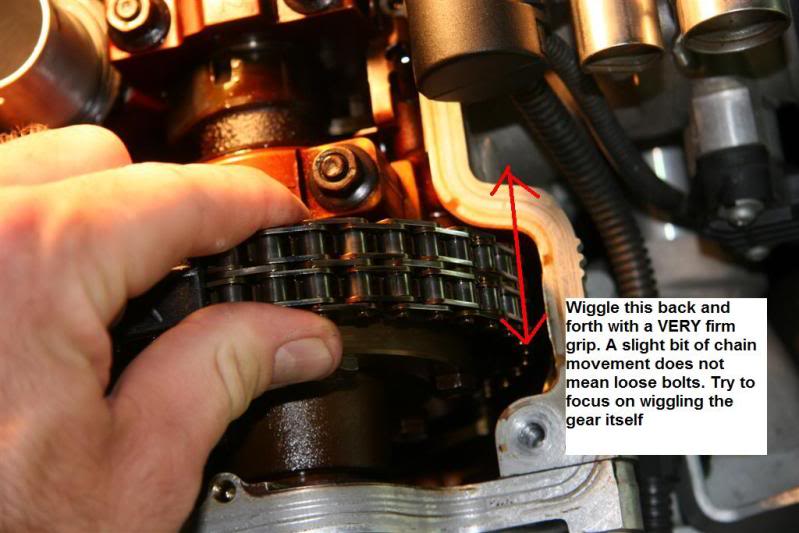

Je suis pas au top en anglais mais si ça peut aider
"Tenir fermement la chaîne et la manipuler comme sur la photo.
Un léger mouvement de la chaîne est normale, ce qu'il faut vérifier c'est que ce soit le pignon qui ne bouge pas."
"Voici la zone ou vous devriez voir un mouvement si il y a une vis cassée.
Il ne doit y avoir aucun mouvement à cet endroit.
Si il y en a cela peu signifier qu'une vis est cassée."
"Il s'agit de la seule partie de la vis que l'on peu voir. Regardez le mouvement ici"

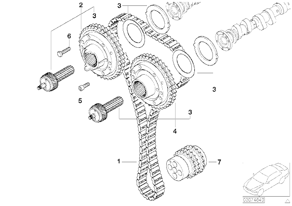

Je viens de regarder sur realoem, les vis en monte origine sont des vis allen, non?
et sur la photo des nouvelles vis sur le site elles sont torx, donc elles ont bien changés.
Il faudrait peut être mettre des vis de classe 12.9 plus résistante, mais bon les vis sont classé par rapport à l'étirement.
Ou alors autre solution, faudrait faire traiter les vis (et pourquoi pas la pièce côté échappement) avec un traitement de surface nikasil comme sur les cylindres de 2 temps par exemple.
