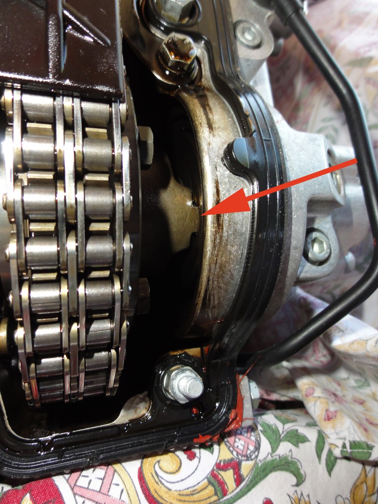

  • bon donc , c'est pas un trou ... mais deux ... c'est bien une dent du pignon d'entrainement de la pompe vanos qui a cassé ... labourant la pompe au passage ... et soudain , je vo
  • work in progress ...

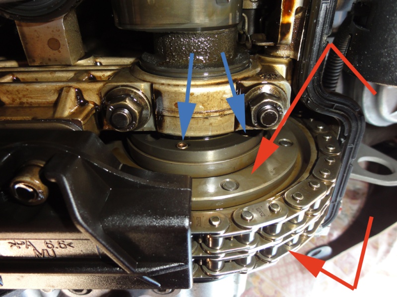

Profitant du reglage du jeu aux soupapes j'en ai profité pour vérifier mon vanos pour voir s'il était concerné par le mal sujet de ce topic.
On commence pour la poulie de l'AAC d'admission.
Les vis incriminées sont celles en bleu, on vérifie en tenant par les fleches rouges (pas par la chaine) et essayant de faire jouer fermement la poulie lateralement sur son axe.
On regarde que les fins de filetage des vis en bleu ne bougent pas et que la poulie n'a pas de jeu, on effectue la manip sur plusieurs tours moteur pour controler toutes les vis.

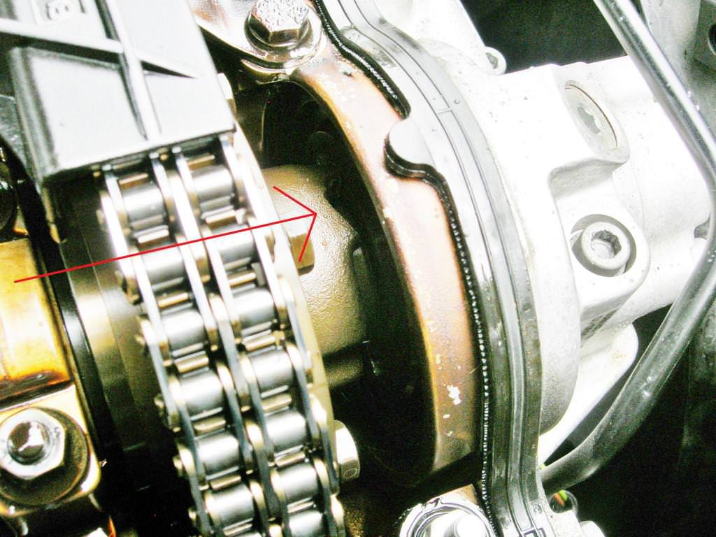

Ensuite on verifie les deux ergots d'entrainement de la pompe HP du Vanos sur l'AAC d'echappement (fleches rouges).
Il ne doit y avoir aucun signe de fatigue à ce niveau (debut de fissure, eclats etc..) ou pire un bout manquant comme on peut le voir sur les liens et photos des pages précédentes.
Bien verifier sur la face interieure et exterieure de chacun des 2 ergots sur plusieurs tours moteurs
Verifier aussi l'etat des gorges dans lesquelles ils s'emboitent.

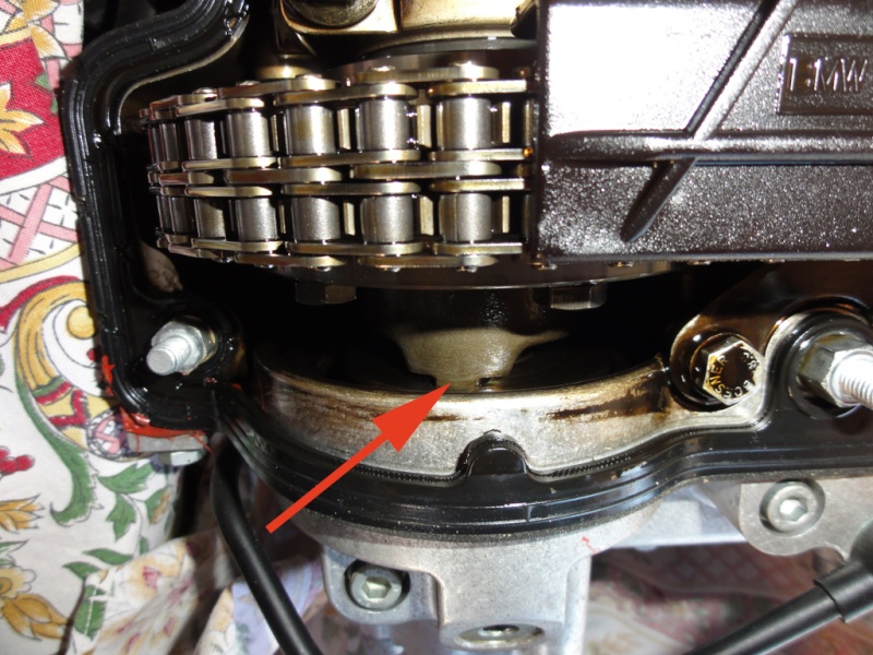

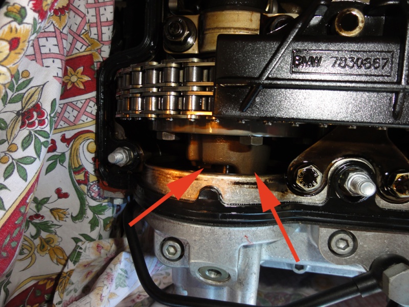

et paf ! les deux dents cassées ... le pire c'est que le moteur tourne , un peu bancal certes , mais il tourne , et sans bruit parasite ...
bon une E46 sans vanos , je vous le concède c'est un peu creux ... y'a bien la moitié des chevaux qui sont en RTT :perenoel:
comme quoi ça n'arrive pas qu'aux "states" ....
