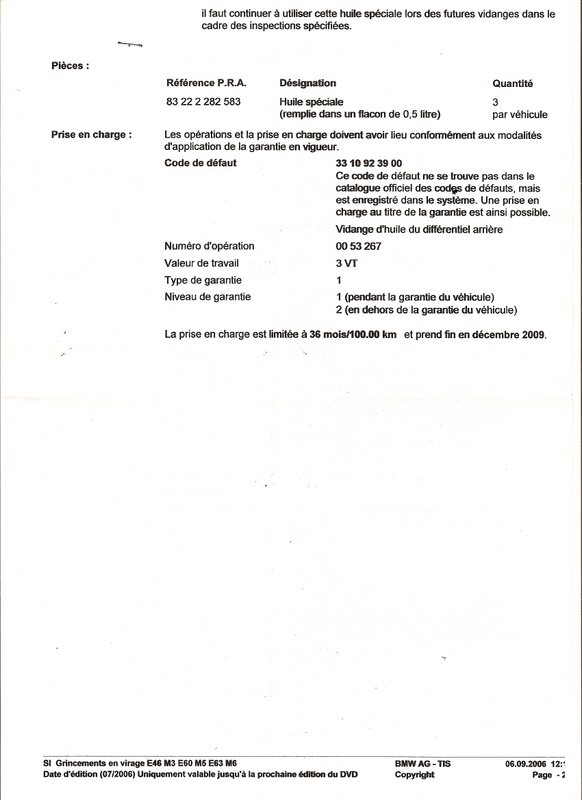

Pour tout te dire je ne sais pas quelle huile a été mise. J'ai fait confiance au mécanicien, car il fait du rally et il connait tout ça par coeur. Ce qu'il y a été fait : le jeu au niveau des cardans, l'étanchéité, les joints spy, et tou ce qu'il se détaillait chez BMW sinon il fallait un pont neuf.

ton mécanicien at-il eut conaissance de cette note interne BMW (en admettant que ton problème soit lié à cette note)
Je pense que je vais refaire vidanger le pont avec une bonne huile, qui serait sortie récemment, pour voir si cela continue.
