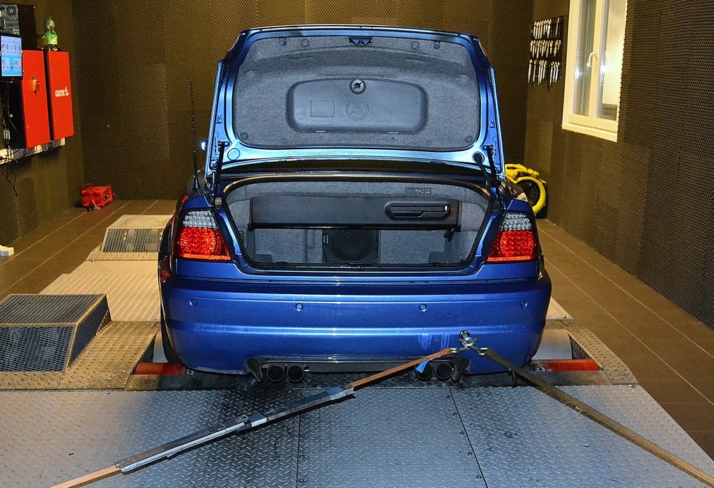

Il était temps de vérifier la puissance de mon ///M avant d'attaquer de nouvelles modifications ...
Rendez-vous chez Shiftech Luxembourg ce matin ou attendait Epic et sa ///M compresseur ... dommage que le temps n'était pas de la partie car nous aurions pu faire quelques tests sur autoroute ... ce n'est que partie remise.

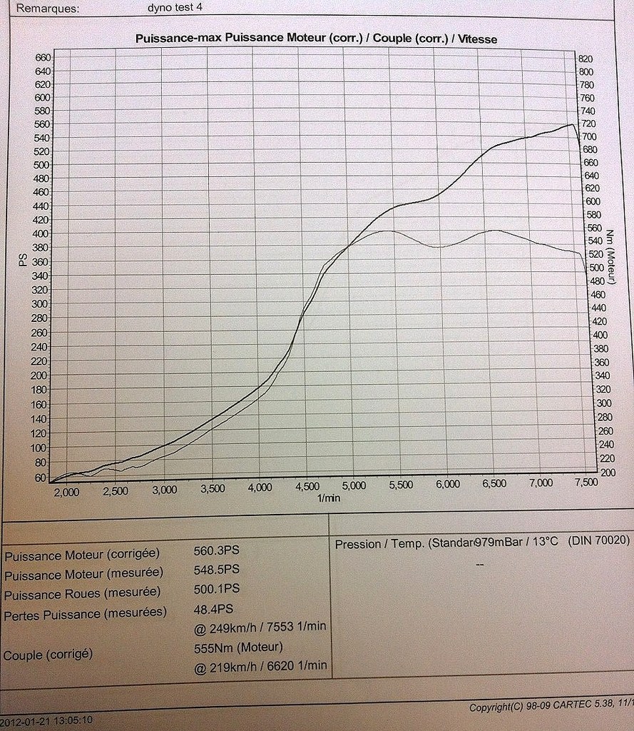

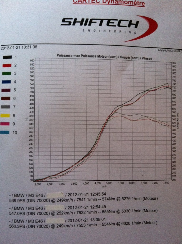

Pour la petite histoire plusieurs passage au banc ont été nécessaire car sur route la voiture prend 17 PSI par contre au banc, le maxium a été de 15 PSI (+/-1bar)
Peut être que Robix interviendra sur ce post mais apparement J&B ne pouvait pas mettre plus de frein pour éviter qu'il chauffe.
Assez bavardé ... place aux résultats :
1) Le meilleur passage à 15 PSI et 98 Octanes => 560 PS et 555 NM (on va encore paufiner la cato)
2) Résultat de 3 passages confondu :
3) Quelques photos :
Un grand merci à Robix, J&B, Epic et aux 3 autres personnes qui ont prit place dans l'auto pour éviter qu'elle patine.

très beau résultat Jeff ! plus qu'a peaufiner la gestion entre 5500 et 6500 pour supprimer ce petit creux

Oui il va falloir paufiner un peut mais bon pour un premier passage c'est pas trop mal.
Niveau puissance je pensais entre 540 et 550 donc je suis plutot content car sur route je prends 17 PSI on peut donc dire que j'ai +/- 580 PS

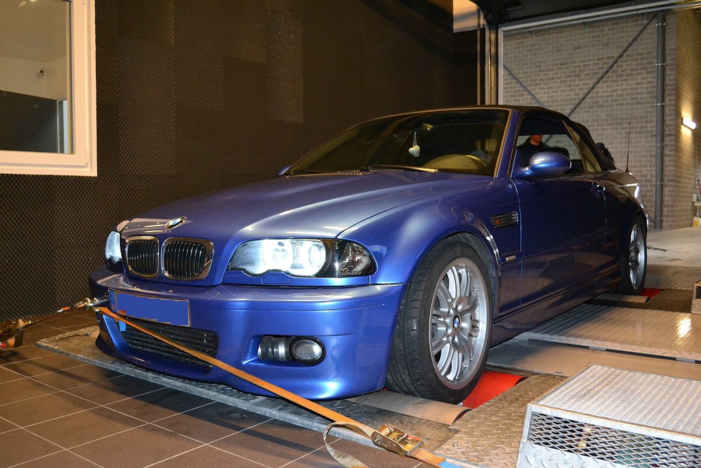

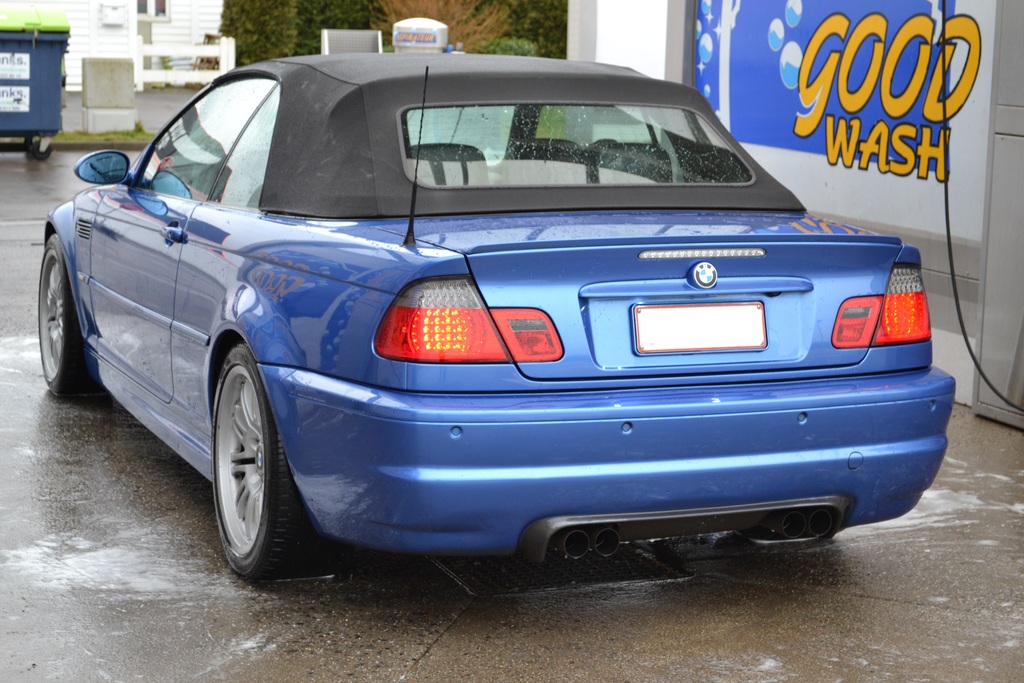

J'ai passé une bonne petite matinée avec Jeff.
J'ai même profiter de l’évènement pour ressortir la ///M de son hivernage :)
J'en profiter pour dire qu'on à probablement battu un record ce matin !!!!!
Et oui on est monté à 6 dans une M3 cabriolet !!!

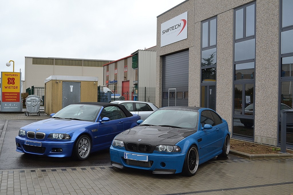

Quelques photos supplémentaire ...

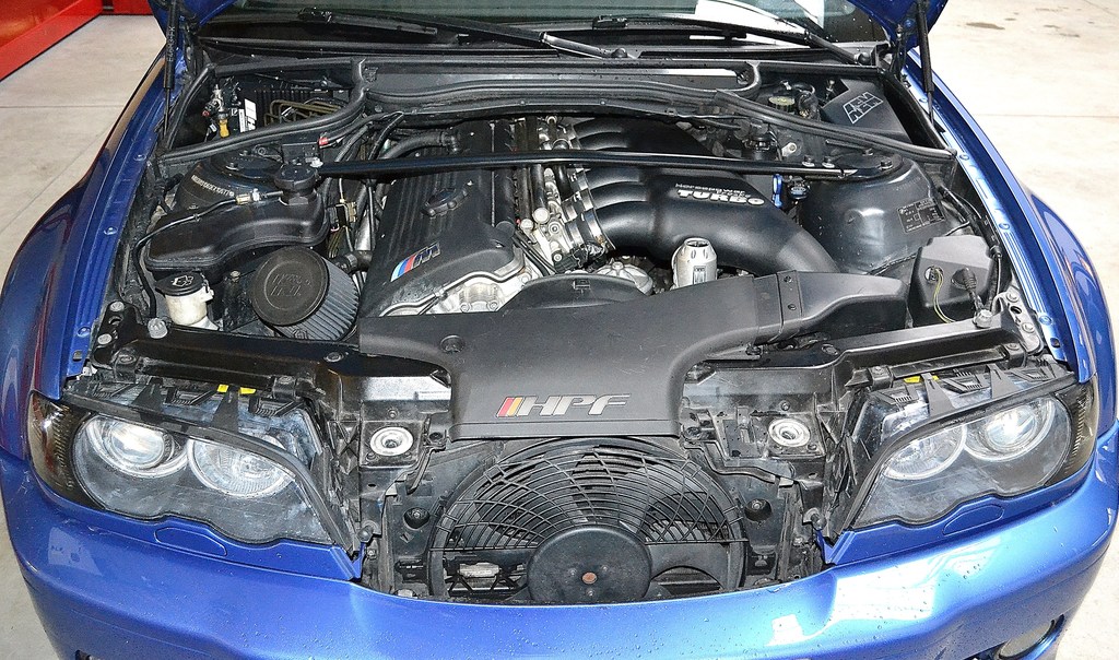

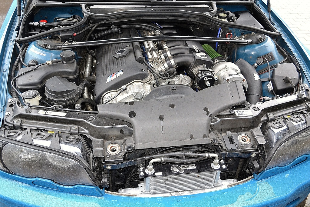

HPF VS Active

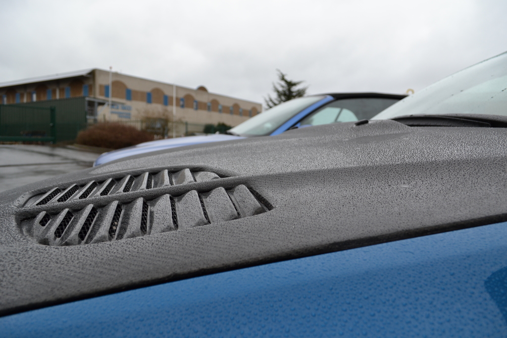

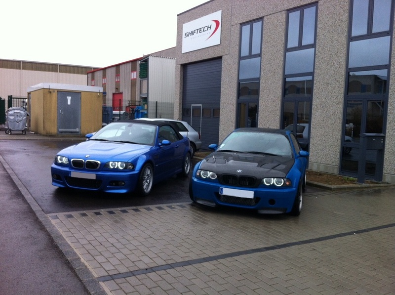

J'ai raté un épisode Epic !?
Je savais pas pour ton capot carbon !
Elles sont superbes vos M les gars !
Et le cabriolet il doit arracher :lol:
Les 2 ///M ensemble ça déchire :lover: , et en plus il y a des watts sous c'est capots :nickel7:

Et oui ça fait quelques mois qu'il l'a posé, ça claque mieux en vrai qu'en photo en tout cas.
